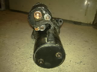

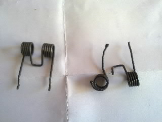

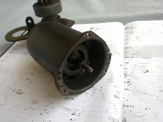

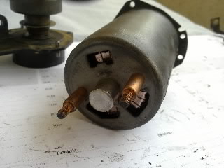

Su tieto kefky uz na vymenu ?

som si neni isty, ci ma takto vyzerat starter na Lanosa...ci Nexiu ..
ci nema vyzerat takto: http://195.28.90.58/dohc/motor/images/DSCN5169.jpg http://195.28.90.58/dohc/c20xe/6876.jpg
a vidim to tam na vymenu "seckeho"

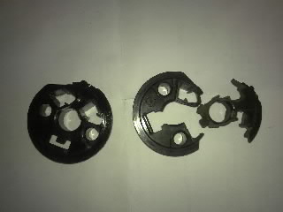

ale ..srat na to jak to vyzeraa..
islo mi o typ startera, ..konstrukcne riesenie a pod..
lebo hentam urcite musish dat nove uhliky, aj puzdro, strunky atd..

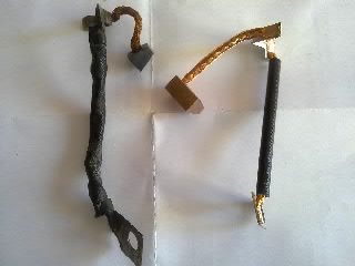

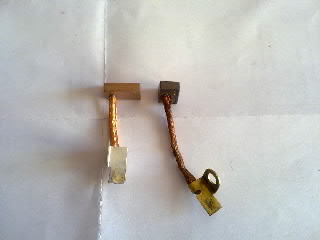

Tak dnes som predsa bol v tom madarsku a oni tie veci normalne mali na sklade . Uhlikove kefky predavaju spolu aj s pritlacnou pruzinou .A podla tych novych kefiek su riadne zodrate tie stare

Treba tie uhlíkové kefky kontrolovat na opotrebenie, alebo ked to prestane slapat tak iba vymenit?
Pýtam sa, lebo na skoduli ked sa vydrali az na droty, tak to tusím zlikvidovalo rotor a starter bol dead.

Tak dnes som vlozil ten starter a chvalabohu motor naskocil normalne. Po tyzdnovej prestavke opat mozem cestovat autom do roboty .Takze v mojom pripade to boli zodrate uhlikove kefky a pripadne nejaky zly kontakt . Takze vsetko precistene drotenou kefou a poskladane . Startuje perfektne . Tie uhlikove kefky sa nezoderu uplne , lebo ta pruzina , ktora ich pritlaca ,ma doraz a ked sa zoderu na urcitu hodnotu tak niesu pritlacane pruzinou a nemaju kontakt s rotorom .

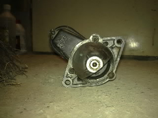

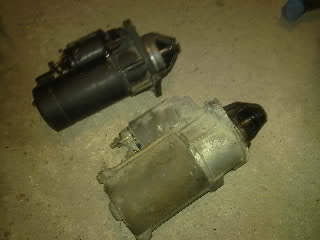

Tak tu je nahradny starter , keby ten moj nesiel , ten nahradny je z nexie , takze ho mozem vratit .
Dakujem vsetkym za rady pri rieseni , ako schvalne prave odisiel starter aj susedovi .
