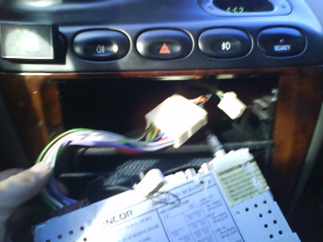

naco je ten kabel pri autoradiu ktori njeje nikde zapojeny naco sluzi ?
- ten volny kabel naco je ?
- kable_radio.JPG (65.23 KiB) Zobrazeno 5768 x

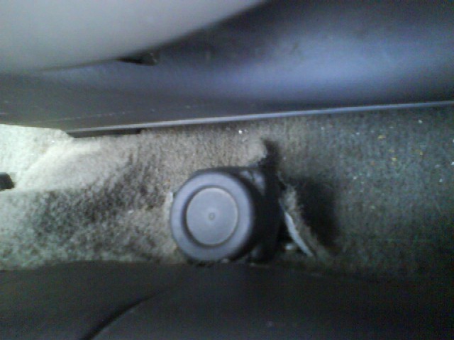

naco je tento gombik vedla sedadla spolujazdca
je to katapult ?
je to katapult ?
- gombik2.JPG (53.54 KiB) Zobrazeno 5764 x
- gombik 1.JPG (55.85 KiB) Zobrazeno 5766 x

No kábliky natreba riešiť lebo v každom vozidle akej kolvek značky sú nezapojené konektory,je to vetšinou pred príprava na dačo čo v danom modelu nieje
A ten čudlík je niečo dorábané lebo som to ješte na žiadnej Legyne nevidel,je to možno dáký imobilizér alebo odpojovač bagu spolujazdca (používa sa pri tom keď v predu sedí tehotná žena),ale to sú len domienky lebo ani v manuáli nie je ten čudel zaznačený

to supa asi to bude na arbag ale ako viem kedy je vypnuty a kedy zapnuty
dorabane to nieje lebo to vedie v origo zvasku chcel som vediet de to ide ale nedostal som sa nakoniec

ak si dobre spominam tak ten gombík,resp spínač je na palivovy motorcek.... po nehode sa privod paliva zablokuje a tento zazrak by to mal znovu obnovit...

Pehacku kdyby si min pil na srazech jako my ostatni tak by sis vsiml ze na me je ten gumovy camprlik taky a je to otresove cidlo a odpojuje elektrinu od paliva v pripade nehody a ma to auta urcena pro zapadni trh-peha- píše:No kábliky natreba riešiť lebo v každom vozidle akej kolvek značky sú nezapojené konektory,je to vetšinou pred príprava na dačo čo v danom modelu nieje![]()
