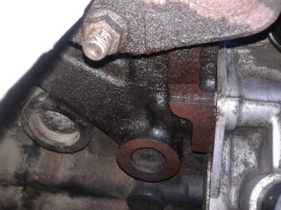

Zduř chlapy a ženy pokud tu nějaká je. Mám toho mazlika nafoceného jak to vlhne či je to dost mokré. Přikládam par fotek taky kdyby někdo vědel čím by to bylo. Poradte. diky.

Ono vietor pri jazde dokaze kvapaliny rozniest hocikam ale to ze je zasvinena az cievka ale kable su pritom suche, to mi nepripada ze by to bolo naprskane z chladica a inak sa tam nema ako dostat nemrzka, snad len ze by tiekla niektora zo zatok chladiacich kanalov na bloku motora alebo pod cievkou je tusim podla fotiek na nete nejake cidlo, asi snimac teploty motora, takze je to tiez mozny unik nemrzky. AK si si isty ze ide o nemrzku, skus skontrolovat toto cidlo:

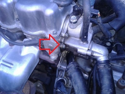

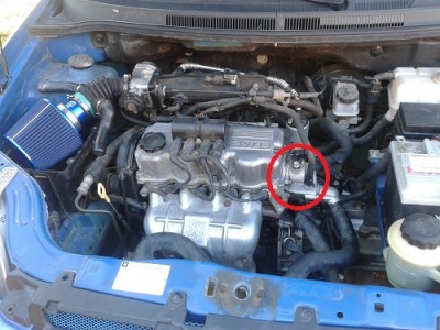

Když vidím ty fotky tak mám asi stejný problém jako ty, mám tam hodně mokro, jednou jsem to očistil ujeli jsme 80km a bylo to tam zase
když jsem na to koukal tak mě to přišlo že je v háji těsnění mezi motorem a (nevím jak bych to popsal a nevím jak se to jmenuje
) ale je to taková hliníková blbost od které vede hadice do chladiče. Zítra sem hodím foto
Re: Vlhký až mokrý motor
Tady bude v háji těsnění aspoň u mě
