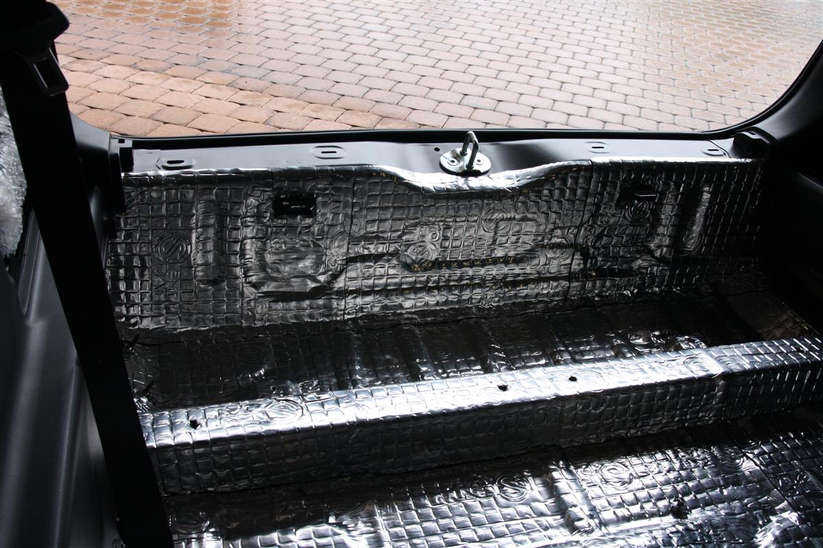

Tento výsledek by dosažen pouze odhlučněním podlahy kufru, boků nadběhů kol do výše cca 20 cm, odhlučněním místa pod 2. řadou sedadel a hrany dveří kufru. Pracovně jsem jí nazval FÁZE 1. Z toho už můžete usuzovat, že fází bude více. FÁZE 2. se zaměří na odhlučnění a zpevnění dveří kufru (jejich zvuk při zavření je opravdu hodně plechový) a odhlučnění a zpevnění kapoty motoru a příčky motoru. V hlavě už mám i případné fáze 3.,4. a 5., které se budou dotýkat plastových podběhů, bočních dveří a stropu. A proč? Protože jak jednou začnete, nechce se vám přestat. Po mé fázi 1. si už začínám všímat hluku od přední nápravy a od motoru. Prostě jednu věc odhlučníte a tím pádem slyšíte zase tu druhou.

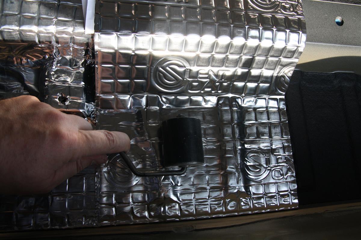

Dost ale psaní, podívejme se tedy na samotnou instalaci. Předem podotýkám, že odhlučňovat interiér by se mělo kvalitními výrobky k tomu určenými, po kunzultaci s někým, kdo o tom alespoň něco ví. Odhlučňovat vůz karimatkou, starými hadry a podobně se opravdu nedá
