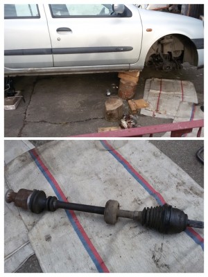

Tak máme za sebou výměnu poloosy, svíček , cívky , vstřiků a měření tlaků , pořád tam je nějaký kurvítko na volnoběhu
Vynechává 1 válec https://www.youtube.com/watch?v=uXmtR2wCz0s

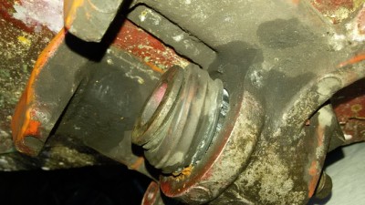

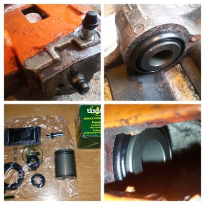

Tak po 5ti letech o sobě dal opět vědět levý zadní třmen, ještě že mám pár do foroty , tak jsem mohl okamžitě přehodit zrepasovanej co čekal 5 let na polici až příjde jeho čas
takže repas kit objednán , dnes to dám zase do původního stavu a sichrtřmen půjde zase ven.

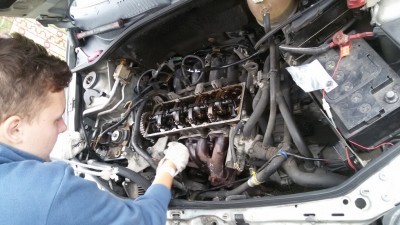

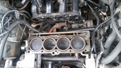

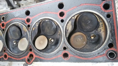

Clio hlava dole
nízké tlaky na prvním válci a volnoběh na 3 , v zátěži no problém. Tak jsme to sundali a zjistili nic
nebo zatím ještě nevím , potřebuju konzultaci s někým kdo ví vo co go. Na tom prvním válci má jen výfukový ventil tmavší barvu, ještě jsem nezkoušel jestli protýká. Tak babo raď
Naposledy upravil(a) conpet dne ned črc 23, 2017 12:40, celkem upraveno 1 x.

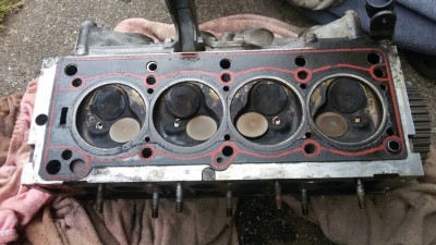

Hlava
Re: Espero/Corsa/Leganza/Clio------- conpet
Zdá se mi to, nebo je ten výfukový ventil nedovřený?
To je zrovna jen jak je natočena vacka jinak dovírají. Po naliti TB trochu protýká

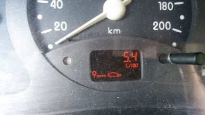

Clio má po opravě najeto cca 800km a ukázalo pro mě neskutečnou spotřebu

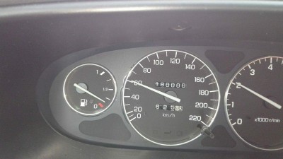

Leganza pokořila 180 000
