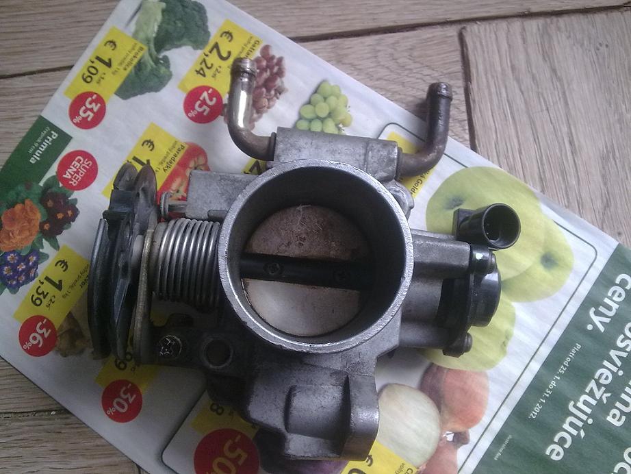

Vybral som klapku , po odpojeni lanka som otocil hriadelkou a pustil , malinko sa potom este dalo klapku rukou privriet, mozno uz ten nalepeny bordel okolo branil uplne ju privriet , ale stejne ked sa ten doraz nastavi tou skrutkou , tak je klapka kusocek otvorena, lebo ked sa zavrie uplne , tak sa tak sekne -ulozi v tom otvore a ked som stlacil plyn ,tak ju tak trhlo ako bola fest zatvorena .Hriadelka uz ma jemnu osovu aj priecnu volu , tak ci nenasava niekde okolo nej , co by zodpovedalo tomu ze auto stoji na volnobeh a otacky lietaju . Ta priruba sa komplet precistila .

Vybral som krokovy a tak ako Palikx pisal otocil som 3x klucikom , ale nevedel som aj tocit klucom , aj sledovat co to robi , tak mam pocit ze ten krokac sa nepohol ani o milimeter . Rukou sa tiez nedal vytiahnut ten ventil . Ani posunut . Ale bol tam zavit a tocenim sa dal uplne vybrat aj uplne zasunut . Zajtra to cele poskladam . Pozrel som aj podtlaky a tak rozmyslam ze odpojim vsetky podtlaky a skusim to bez nich . Aspon budem vediet ci to nerobia oni

klidne se zastav at to konecne najdem.
a pridrena klapka muze byt.ale pokud mas uplne povoleny sroubek na klapce tak to je spatne.klapka se NESMI uplne dovirat zasekava se v hlinikove klapce a dela to psi kusy.musi byt tesne aby byla dovrena ale nesekala se.obvykle se to pozna pri prvnim slapnuto na plyn ze to jde tezko.
to ze reagoval na uvolneni pedalu muze proste byt v lehce prituhle klapce.

Palikx ,ta klapka je urcite prituhla . Ked som to poskladal a nastavil ten doraz skrutkou , pekne sa klapka zavrie -pruzina na klapke ju zavrie , nastavil som aj lanko , lebo trebalo trochu povolit , tak sa pekne uplne zavrie-po ten doraz .Uz teraz po stlaceni plynu ide lahsie klapka . Ale to len kym nenastartujem , vtedy sa stane to ze po stlaceni plynu a pusteni musim tu klapku rucne dovriet . Pri beziacom motore sa nevie uplne zavriet - teda po ten doraz . Akoby podtlakom sa nejak skruti ta klapka a trosku sa derie . Zas nechapem , ved ta pruzina je dost silna ked zavrie klapku , ale pri beziacom motore ju uz nezavrie . :?: :?: :?: Pozeram nova skrtiaca 166 eur , 5000 Sk . :shock: http://www.auto-elektronika.sk/product/sk07-daewoo-291/

no to je nejaka ptakovina
takovy podtlak tam neni tam musi byt jeste neco.
kazdopadne novou klapku mam aspon na zkousku a asi bych ti ji i nechal kdyz to bude dobry.

a samozrejme si over ze je ta klapka skutecne dovrena a nekde nevede lanko tak blbe ze si za ni samo taha.

U nas bol problem s otackami eliminovany. Najprv sme manualne odmontovali krokovy motorek a nastavili rucne otacky volnobehu tak jak maju byt (kusok pod 1000). Potom ale este stale tie otacky kolisali 800-1000. Skusal som cistit kontakty na konektore do krokoveho motorku ale to nepomohlo a potom som trochu precistil skritiacu klapku (nie tak dokladne ako ty lebo som to nemal cele rozmontovane) a poriadne som tam zase nasadil az nadoraz a dotiahol riadne tu gumovu hadicu od vzduchoveho filtru. Uz asi tyzded sa to drzi v norme a tvari sa to opravene. Je pravda ze jak tie otacky v tych mrazoch vyskocili na 3000 tak to bolo asi sposobene nejakym zlym napatim v elektrike a ten pocitac (riadiaca jednotka) sa z toho uplne poblaznil a uz ten volnobeh nevratil tam kde mal byt, takze tam riesenie jedine odsrobovat krokovy motorek a manualne nastavit. U nas sa tie problemy s otackami zatial objavili vzdy iba v zime ked prituhlo - ktovie co sa deje v elektrickych obvodoch pri takych mrazoch. Inak nam na tom aute furt svieti kontrolka motora kvoli nejakej elektrickej chybe, neda sa to napojit ani na diagnostiku, pretoze diagnosticka jednotka je pokazena. Rozvody motora sme menili v septembri a motor inak slape dobre - ziadne podivne zvuky.

Tak aj u mna je to eliminovane , aspon dufam . Po nabiti baterie a spraveni nastaveni sa to zrovnalo , zlepsilo tak o 70 percent . Hned sa s tym lepsie jazdi , ale stale ma motor problem , lebo tie otacky maju snahu sem-tam vyletiet , ale riadiaca to vyrovna a otacky nakoniec stiahne dolu pod 1000. Ale uz je to omnoho lepsie . Stale ale pretrvava problem , ze pri prvom slapnuti na plyn je skrtiaca klapka kusnuta . Cakam na lepsie pocasie , nech vyberiem komplet bowden na kontrolu ci sa niekde nederie , ale mam pocit , ze klapka je uz dost vybehana -hriadelka ma osovu volu a pomoze len komplet vymena najlepsie aj s krokovym motorcekom .A toto som nasiel pri potulkach na internete , nie je to konkretne na Lanos , ale aspon nieco.
