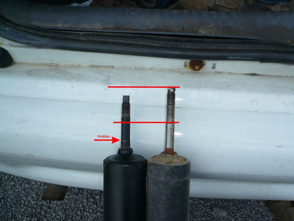

Asi cca pred tristvrterokom som objednal kayaby excel G na mojho Langosika. Prisli ale nebolo casu ich kedy dat vymenit z uz inde spominanych dovodov. Teraz sa k tomu konecne dostalo a rano mi vola mechanik. Marek pruser zadne tlmice nepasuju. Teda oni by aj pasovali ale ta cast srovbovacia co ide do ulozenia teda loziska je kratsia a este aj zavity ma menej. Ide ma porazit lebo neviem co mam robit. Pochybujem ze budu ochotny mi ich vymenit alebo vratit peniaze z pred tristvrteroka ak nie aj viac. Este aj ta tycka je kusok hrubsia asi 1 cm a potom ide normalne.
Tlmice boli objednavane na http://www.marecek.sk
Co mam robit? :) Pripadne nie su na toto dake specialne ulozenia alebo ja neviem preco to spravilo takto kua kua.

No dneska rano o 1 som si uvedomil ked som zacal pisat maila do tej firmy ze povodne som sa u nich informoval posielali mi aj cenovu ponuku ale nakoniec som ich kupoval inde a neviem si spomenut ze kde :) Lebo som nenasiel ani blocek od nich kua.
Ine tlmice nechcem objednavat pretoze nazvys prachy niesu a mat predne ine a zadne ine nechcem.
Pruziny neviem posudit ci su dobre ci nie ale viem ze jedna zadna je ina ako druha zadna :)
A co som ich videl rozobrate tak by sa im hodila podla vizualneho stavu vymena :) Uvidime ako sa auto bude spravat po vymene tlmicov, ktore budem musiet co najskor dako vyriesit lebo jemu auto stoji kua

Kayaba Excel G som namontoval 10.7.2009 a ku dnesnemu dnu na nich bolo spravenych cca 20 000 km
Pravy predny tlmic odisiel uplne a lavy predny tlmic este udajne by dake tie jamy zniesol. Som z toho cekkom dost smutny ze tak kratko to vydrzalo ale bohuzial zaruka na ne bola len 2 roky takze je to pase kua kua.
Zaroven 1.5.2010 Horne ulozenie tlmicov islo tiez pekne do peeeeecka taktiez 20 000 Km najazdenych no ide ma porazit
