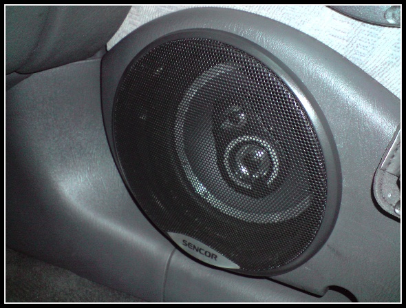

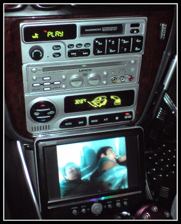

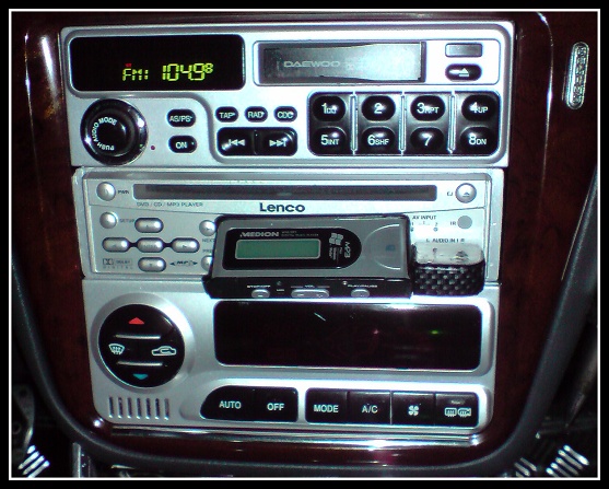

Ahojte vidím,že tu je fajn téma tak sa pripájam.Ja to mám zas v aute tak to aj staré sa dá obnovit namesto kazety je tam audio kazeta a je to super dvd lenco prehráva všetko je tam aj odoberatelná mp3 a napájam tam ešte televízor . Chcem to všetko zrušit a dat tam 2 din radio aj z navigáciou ,tel,dvd proste tam bude všetko ;) Teraz my odišli
repráky v predných dverách tak som tam dal této foto 3 pásmové a do zadu dám zas 4 pásmové a tubu značky sencor asi ,tak mne to v pohode stačí :PP:
