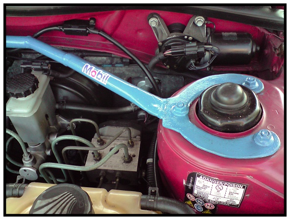

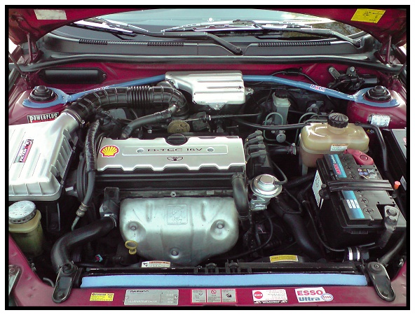

Chlapci, tak vam ja to teda naservirujem "rovno do huby"..aby ste nemuseli spekulovat,...
v tomto threade serpico pise cosi ako:
kolegové, rozpěru mám za 1 660,--Kč z Pankráce z Motosportu- Heřmánek, dělá to pro ně Bervid, vozej to i ven. Mě to dělali na dvakrát, ta první se opírala o kapotu. Na uchycení na dva šrouby tlumiče je domeček, takový obrácený prodloužený "V", a to bylo moc vysoký, takže pozor! Pokud Vám to při montáži nesedne nejspíš se jedná o bouraný auto, v dírach je trocha vůle ale ne moc. Pokud se vyskytuje názor, že při nehodě Vám uteče z osy i druhá strana, tak ta Vám při ráně ze strany uteče stejně. Viděl jsem už pár takových aut na vrakovišti a to bez rozpěrky. Ta jenom pomáhá omezit kroucení karoserie. Mějte se Serpico.
Je to "dost stare tema", kde dokonca aj ty Franto "dost spekulujesh"...
takze staci si to precitat na strane 9 a dopracovat sa k takej rozpere ako mam ja a REBRO by nemal byt problem....
]Rebro[
