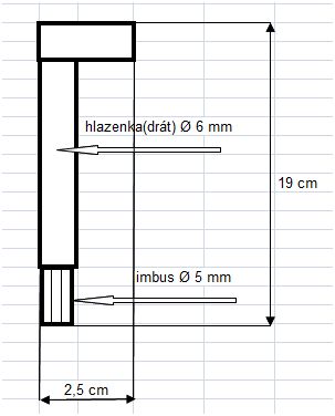

Potřebné nářadí :
Pro usnadnění demontáže krytů ventilů
jsem si zhotovil dle nákresu klíč.
Zahnutá část je záměrně krátká pro
nedostatek místa pro otáčení již
povoleného šroubu.
Na povolení je nutno nastrčit prodloužení
spárové měrky
kladívko nebo dřevěnou násadu
očkový klíč č.12
trubkový klíč 21 mm o délce 14 cm na svíčky
baterku nebo jiné osvětlení
šroubovák
Seřízení ventilů jsem prováděl na Daewoo Matíz rok výroby 1999 motor 0,8 litru
