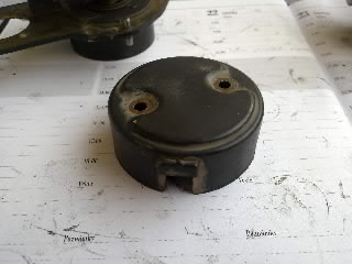

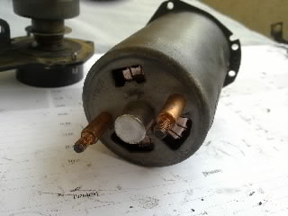

Su tieto kefky uz na vymenu ?

som si neni isty, ci ma takto vyzerat starter na Lanosa...ci Nexiu ..
ci nema vyzerat takto: http://195.28.90.58/dohc/motor/images/DSCN5169.jpg http://195.28.90.58/dohc/c20xe/6876.jpg
a vidim to tam na vymenu "seckeho"

ale ..srat na to jak to vyzeraa..
islo mi o typ startera, ..konstrukcne riesenie a pod..
lebo hentam urcite musish dat nove uhliky, aj puzdro, strunky atd..
sice mam doma desi pohodene volake dva..neuricteho stavu..

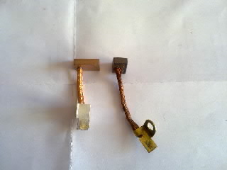

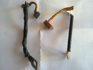

Tak dnes som predsa bol v tom madarsku a oni tie veci normalne mali na sklade . Uhlikove kefky predavaju spolu aj s pritlacnou pruzinou .A podla tych novych kefiek su riadne zodrate tie stare

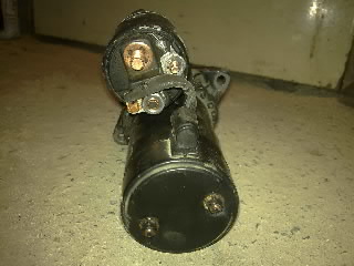

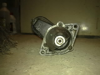

Tak dnes som vlozil ten starter a chvalabohu motor naskocil normalne. Po tyzdnovej prestavke opat mozem cestovat autom do roboty .Takze v mojom pripade to boli zodrate uhlikove kefky a pripadne nejaky zly kontakt . Takze vsetko precistene drotenou kefou a poskladane . Startuje perfektne . Tie uhlikove kefky sa nezoderu uplne , lebo ta pruzina , ktora ich pritlaca ,ma doraz a ked sa zoderu na urcitu hodnotu tak niesu pritlacane pruzinou a nemaju kontakt s rotorom .

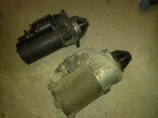

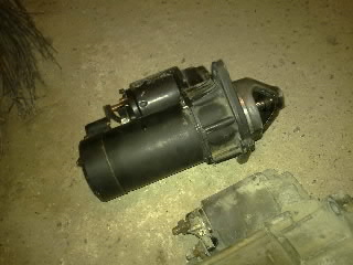

Tak tu je nahradny starter , keby ten moj nesiel , ten nahradny je z nexie , takze ho mozem vratit .
Dakujem vsetkym za rady pri rieseni , ako schvalne prave odisiel starter aj susedovi .
