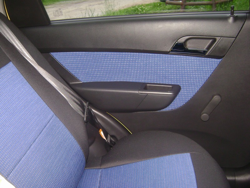

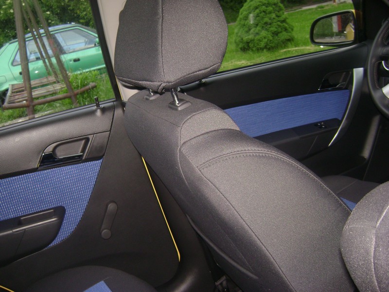

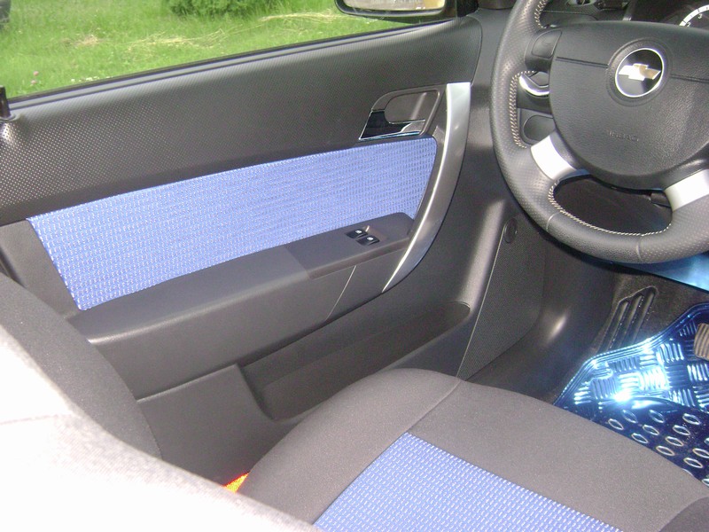

ahoj!!!látku jsem si na metry běžné koupil od autopotahy MAD ,prodávají i bm,abych to měl stejny k potahům,je z druhé strany nalepenejj i molitan ,ale ten jsem sundal ,protože je tam dost tenká mezera a bez něho to vypadá líp.Sundal jsem tapecíry rozdělal jsem je nastřihol látku podle velikosti a nalepil na klasickej chemoprén.Drží to super.
Látka se prodává na běžny metry já objednal trochu moc že jí bylo přes celou postel a půl,mám aspon do zásoby.Stála asi 350kč běžný metr což je 1x1,5m a je hodně kvalitní vypadá to s tím uplně jinak někde tady mám aji fotky,tak ať se daří.Zvládneš to určitě nic na om není -i jen to rozebrat :PP: jinak já to dělal u děcek v dětském pokoji :lol:

no já nevím kolik na matyse m běžných látky já tapecíroval jen kousky ve dveřích,měl jsem myslím dva metry běžné to stačí bohatě ještě mě toho kupa zbyla,protože 1metr běžný je u nich 1m délky x 1,5m šířky takže jsem měl kus 3mx2m.tady máš fotky jak to vypadá ,chlap to zvládne určitě i když ženský mají šikovnější ručičky -i
Stačí demontovat tapecír oddělat kus co se bude tapecírovat odmastit tech. benzínem,vystřihnout láku,díl napaplat rovnoměrně chemoprénem,nechat to chvilku odvětraj a přilepit látku a lehce přitlačit.Drží to na tom fakt super,jde to lehce a pak zbýva jen to namontovat zpátky :PP:
