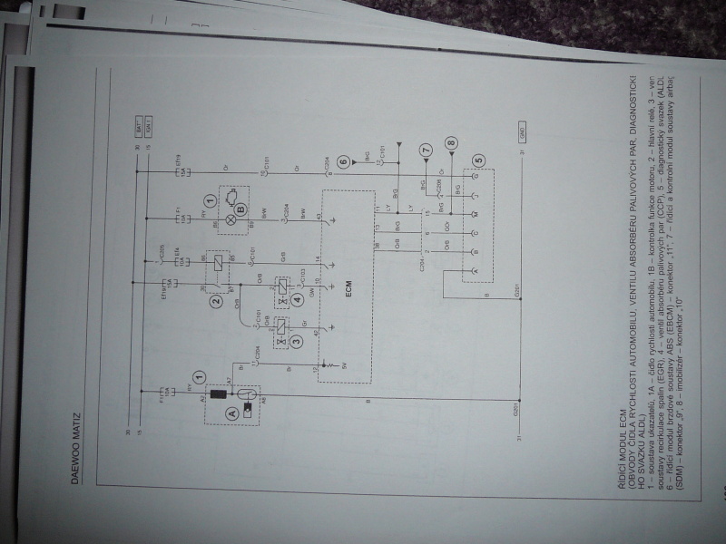

Pro toho co píše !!!!!!!!! Chytrosti umím taky,demontoval jsem tachometr,je jen mechanický.Žáddné snímání a ni nic podobného?

Veď Palix písal, že sa menili budíky. Ten snímač môže byť v tom budíku zabudovaný. Skús zavolať do značkového servisu, možno ti poradia.

jo jeste ze sem to nikdy nevidel a nic o tom nevim a pisu chytrosti.to mate teda kliku ze jste narazili na takoveho blbouna jako sem ja.
takze predpokladam ze prumerne inteligentni clovek najde podle schematu kde snimac je.

koukam ze si nedas pokoj
ve schematu to mas popsany
vynecham vse jen ze se poradne podivej.
a tedy pro uplnnost dodam ze snimac je jakysi jazyckovy.
nikdy jsem to neresil jelikoz na to neni v servisu cas abych rozebiral budiky.
vzdy se menily cele -teda asi jen 2 krat za dobu co jsem ty auta delal v autorizovanem servisu.
tedy pravdepodobne snimac neni primo na tachometru ale nekde vedle v budikach.
z vibraci auta ci jak presne ta kravina funguje pozna ze se hybe a to jednotce staci aby se podle toho zaridila.

Každý mechanický otáčkoměr, tj. i tachometr, má rotující magnet, který unáší vířivými proudy kalíšek a ten tlačí silou proti síle pružiny a vyvolává rotační moment, který pak ukazuje rafika. A ten jazýček se přidával u více typů aut v 90.letech proto, že je to dvojkov, reagující na magnetismus, impulsy jsou pak integrovány a jejich integrál je směrnicí rychlosti. Takže je přímo v budíku tachometru....
