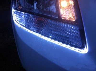

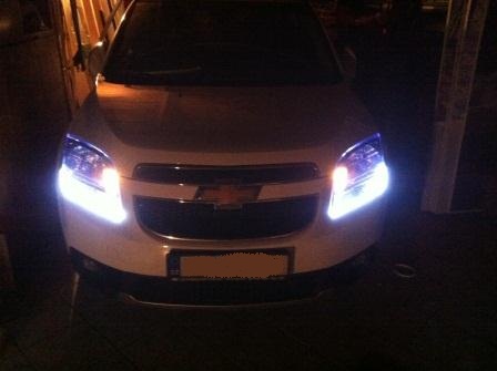

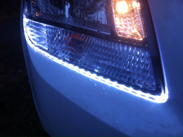

Ahoj všem, po kratší odmlce přináším jedno drobné vylepšení. Nelíbí se mi denní světla přidané různě do mřížek předního nárazníku, takže jsem přemýšlel nad jednoduchým vložením LED pásku " do světla". Byla dnes sice zima a po 16hod i tma ale je to otázka cca 60min. Stačí 2x50cm LED pásku (vodotěsný), 1m vodiče, průhledný silikon, dřevěnou míchačku na vajíčka, trafopajku a prořezávací automobilové svorky. Pásek je vložen mezi nárazník a lem světla tak, že svítí přes okraj světla. Pro jistotu jsem to ještě zatáh silikonem a když budu potřebovat nebo muset, jen vytáhnu a za 10min.. je vše v původním stavu.
Ještě koupím studené bílé žárovky do hlavních světel ať to ladí :-)
Hezký den všem.
P

To vypadá docela pěkně, fotka na světle by (třeba zítra) byla? :) Na co je to připojené? Nějaké odpojení při rozsvícení potkávacích světel?

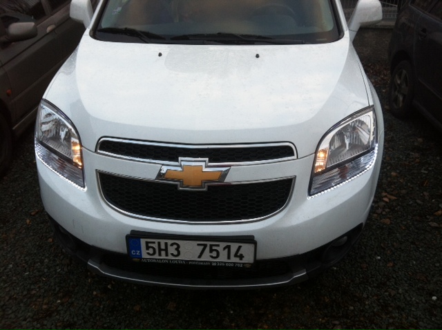

Tak připojuji ještě další foto (auto je špinavé a mokré). Na světle mohu konstatovat, že LED pásek není vůbec vidět, že byl doděláván. Zapojení mám zatím na obrysová světla a ještě se rozmýšlím co udělám. V každém případě zítra k tomu přidám H4 COOL od Osramu a asi vyndám originální obrysové žárovičky. Pokud se rozhodnu to používat jako denní světla tak zapojení předělám.
Ahoj P

Příspěvky: 6681
Re: Můj praktický Orlík
U Orla by chtely predelat cely predni svetla, ty ledky to nezachrani.

Příspěvek od 357 »
Nějak málo efektní, něž aby stálo za námahu... Chtělo by to spíš něco použitelnýho i na denní svícení. Uvažuju, že asi zruším mlhovky...

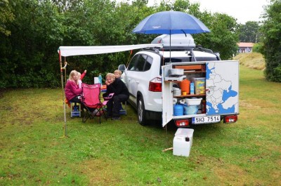

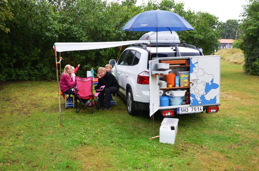

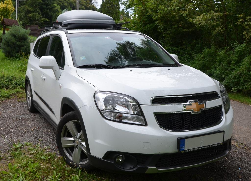

Ahoj, vkládám další kutilské-cestovatelské doplňky.
Letošní rok jsme jeli s třemi dětmi do Dánska, Norska, Švédska. Pro takovou "expedici" bylo zapotřebí něco ještě dodělat :-).
Na střeše je krátký střešní box,upravené příčníky thule s celkovou výškou auta s boxem 2m (do tajektu).
Přístřešek před auto pro špatné počasí 2x3m... rozloženo za 3min. není zapotřebí další kotvení. (pokud není velký vítr). Kuchyň jsem již představoval :-).
Hezké cestování všem.
P
hoza
Příspěvky: 733
Příspěvek od hoza »
Máš to moc pěkné, ale radši bych si to prohlédl naživo na nějakém srazu. Třeba na Piesočné. -i
