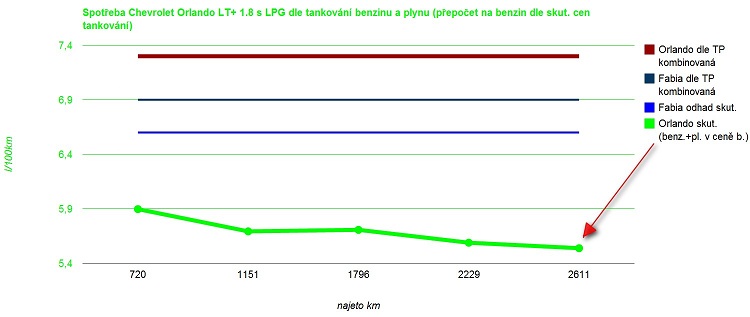

Pro zajímavost dávám k dispozici kombinovanou spotřebu svého Chevy Orlando LT+ s LPG (sekvenční vstřikování).
Do spotřeby je započítána spotřeba benzínu na zahřátí motoru (v průměru 1,7l/100km) a plynu (klesá z 9,7l na 8,8l...zatím). Spotřeba plynu je podělena koeficientem 2,3 (což je v mém připadě průměrný poměr ceny benzínu a LPG které jsem ve skutečnosti tankoval, bral jsem náhodou dost drahý benzin, což hraje ve prospěch nízké přepočítané spotřeby plynu) a takto podělená spotřeba plynu je připočítána ke spotřebě benzinu.
Graf byl pro mou potřebu, kdy jsem si spotřebu srovnával s Fabií hatchback Comfort 1.4 MPI 50kW, kterou jsem měl doposud. Pokud bude zájem, pošlu časem aktualizaci.
Klesající trend jde asi hlavně na konto záběhu motoru. Klesat bude graf určitě ještě dále, protože spotřeba zahrnuje celkový průměr "doposud" (aby graf nebyl ovlivněm chybami odhadu stavu nádrže a změnami délky trasy a tedy změnami poměru trasy ujeté na benzín a plyn). I kdyby se motor už usadil, graf bude ještě malinko klesat, protože vysoká počáteční spotřeba se bude projevovat stále méně. Graf bude ovlivněn i vývojem cen benzinu a LPG.
Jezdím s lehkou nohou, i na dálnici zpravidla 100km/hod, do práce cca 30km jedním směrem, občas pár km po městě (tedy benzin), občas velmi dlouhou trasu (tedy hlavně plyn). Na plyn teď v zimě motor přepíná po ujetí cca 3km. Pro srovnatelné řidiče můze být graf užitečný, pro ostatní řidiče je graf asi k ničemu.
