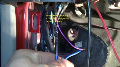

Re: Centrálne zamykanie s DO
motorcek z vodicovych dveri je napojeny na modre droty od rele
- 15052012111-400.jpg (13.78 KiB) Zobrazeno 5571 x

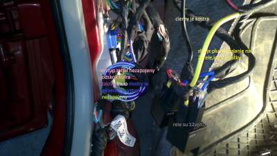

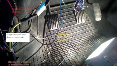

cerveny napajanie cez poistku ˇplus 12v
zlty je napajanie rele cez poistku plus 12v
od relatkoch sive droty su napojene na impulzne otvaranie TS10
v zapojeni rele su pozite polovodicove diody.
- 15052012118-400.jpg (18.4 KiB) Zobrazeno 5562 x
cierny k rele je minus
zlty napajanie plusom 12v
a potom vidno na orazku relatka aj peticami,ktore so neskor upevnil o kable
- 15052012119-400.jpg (14.71 KiB) Zobrazeno 5561 x

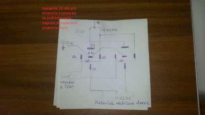

fakt sorry ale toto zapojení se mě zdá poněkuď hodně složité
a nějak se v něm neorientuji

zapojenie relatiek
- 16052012125-400.jpg (6.71 KiB) Zobrazeno 5558 x

kedze z vyroby chyba motorcek o dverach ,a je tam le spinac na kluc - tak som tam dal dvojvodicovy motorcek a dva kusy rele s peticou ktora je pripojena s motorcekom vo dverach a riadiacou jednotkou keetec TS1018lukin18 píše:fakt sorry ale toto zapojení se mě zdá poněkuď hodně složitéa nějak se v něm neorientuji
Peter
Tá schéma je dosť malá, môžeš dať väčšiu?
TS 10 ovláda centrál. Cez relátka sa napája motorček a TS 10 ovláda relátka?
Nebolo by jednoduchšie vývody z TS10 na ovládanie centrálu pripojiť na ovládanie centrálu v aute (káble z prepínača vo dverách)
a motorček pripojiť paralerne k originál motorčekom? Relátka môžeš vynechať.
Ale ak to funguje, tak super.

ked si tak trocha spominam- tak ked som si to napojil najskor bez relatok -tak sa mi zatvarali len vsetky dvere len vodicove ostali otvorene .
A mam to urobene teraz tak ze z TS10 ketecu ide do reltka impulz na" zatvorenie alebo otvorenie" a z relatkoch do vodicovych dveri , a ten motorcek urobi ten isty pohyb ked zatiahne dole -presne tak ako ked by si mal kluc vo dverach(jednoducho nahradzuje pohyb ruky- a ta stara jednotka dostava impulz z vodicovych dveri ,presne tak ako to bolo po starom.
Skoda ze to nemam bez relatkoch , nic by sa tym nezmenilo - len by ma to asi viac potesilo , ze by to islo sparovat bez pomocnych veci ,ako su napr relatka,
ale ako si povedal : hlavne ze to bezi tak ako ma ,a ja dokazem na dialku zatvorit auto, a zaroven sa tym aktivuje alarm.
