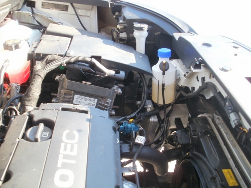

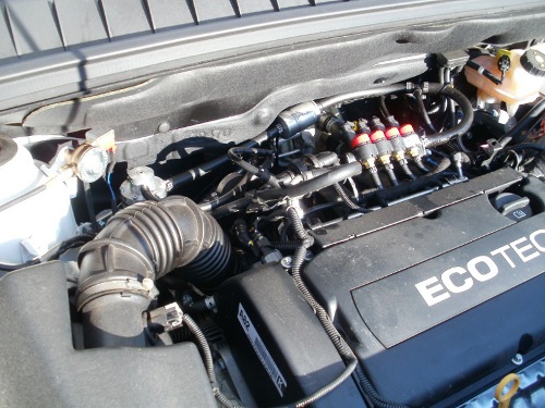

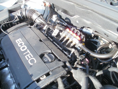

KramarD píše:Na kolik ti vyšla přestavba na LPG! Kdyžtak dej sem foto ať vím jak to zhruba vypadá. Díky
Sice to patří do jiné sekce, ale odpovím tady, příště hledej info v "Orlando - motory/ Orlando a LPG". Přestavba komplet 30000,- Kč (drobné ve stokorunách nepočítám :) ). Nádrž je pod kufrem v místě pro rezervu, která tam není. V motoru to vypadá takto:
