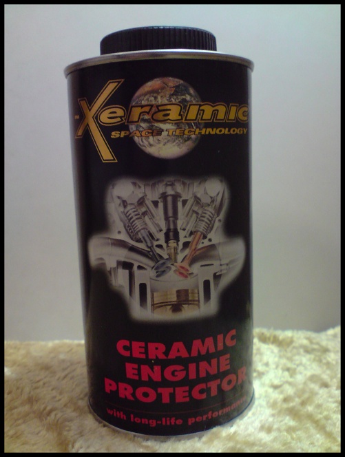

Ked uz ine nic ...

No tak to je potom slabota. Stačilo by vymenit krúžky skratka popozerat to, no ešte jedna možnost je naliat tam dobrý aditív -P no a uvidíš či sa čosi zlepšilo ;)

...to feejay rozdíl v kompresi o 3 je moc ( i když určitý rozdíl je u každýho auta dám ti příklad v létě jsem měřil kompresi po 100tisících km a měl jsem 11,8 12,0 13,0 12,8 tedy rozdíl zhruba tj. 1,2 v toleranci ), teď jde o to jestli to " utíká " na ventilech ( zabroušení ) nebo na pístech - kroužky, tedy postup pro servis sundat hlavu zabrousit ventily a přeměřit vůle kroužků ve válcích...no odhad do 8 - 10tisíc se to snad dá spláchnout ale jak u koho, jinak na ty zázračný přípravky nevěřím...
