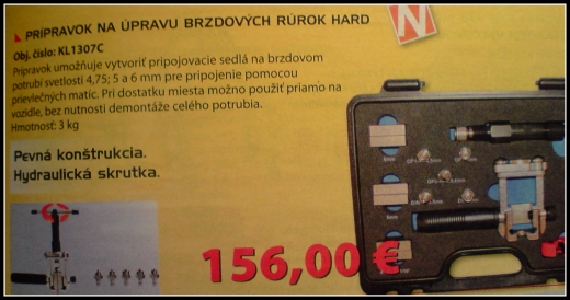

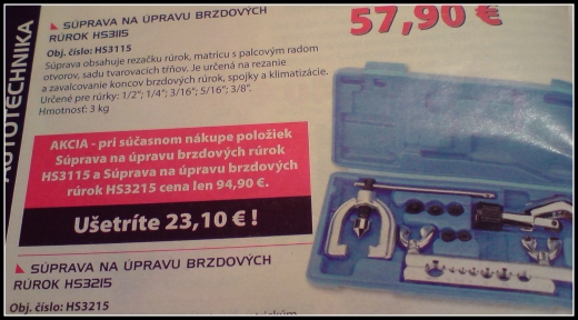

ako spravit? to kolko metrov treba na zadne?

kúpiš na škodovku alebo iné auto té najdlhšie a te sa skrátit daju že ich niekde obtočíš alebo skrátiš na mieru a konce sa robia prípravkom -P len to musíš vedet :D
