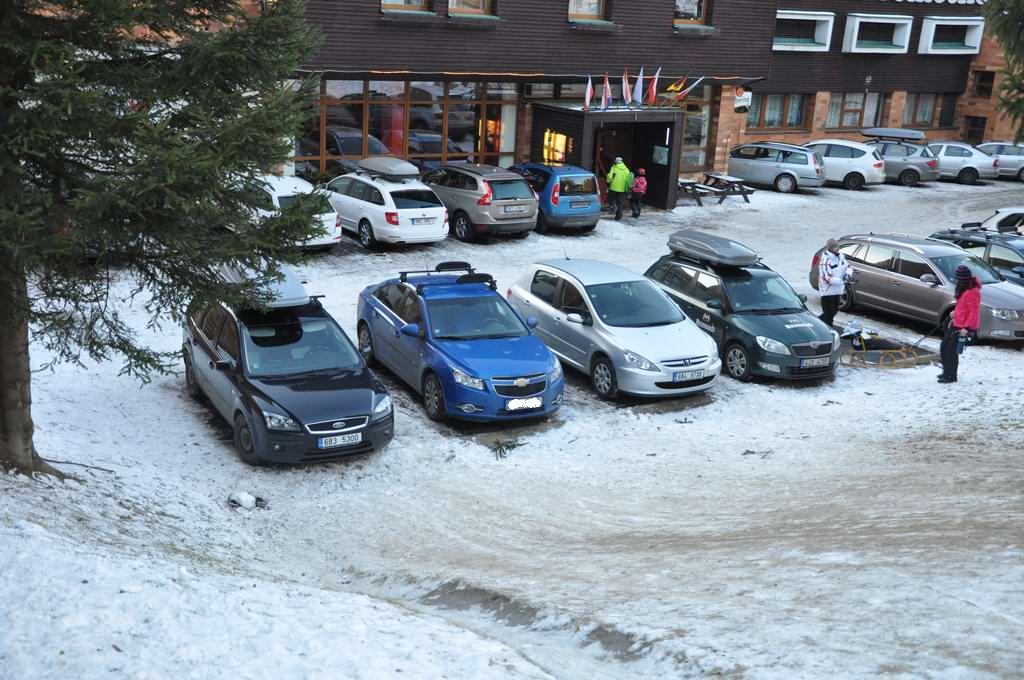

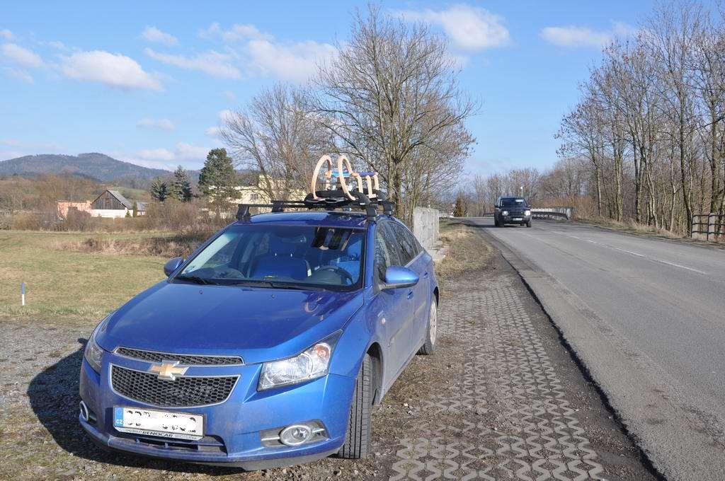

Přidávám foto Cruzeho a sáněk při cestě na dovolenou a zase typickou hádanku zdejšího fóra, které auto je nejhezčí mezi všemi ostatními?

jirik2611 píše:Přidávám foto Cruzeho a sáněk při cestě na dovolenou a zase typickou hádanku zdejšího fóra, které auto je nejhezčí mezi všemi ostatními?
že by ten modlej??
