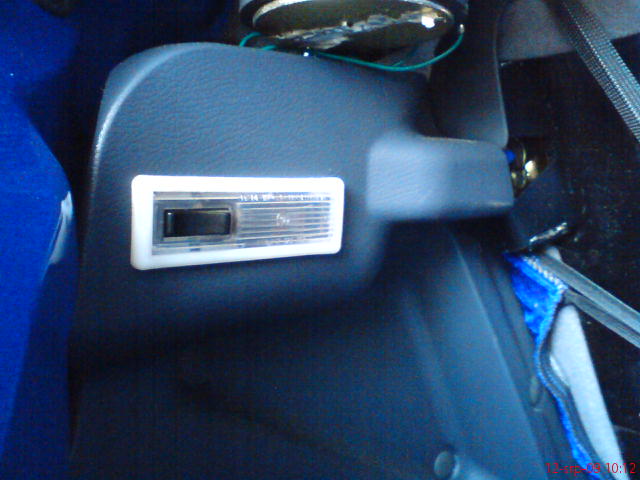

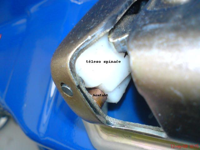

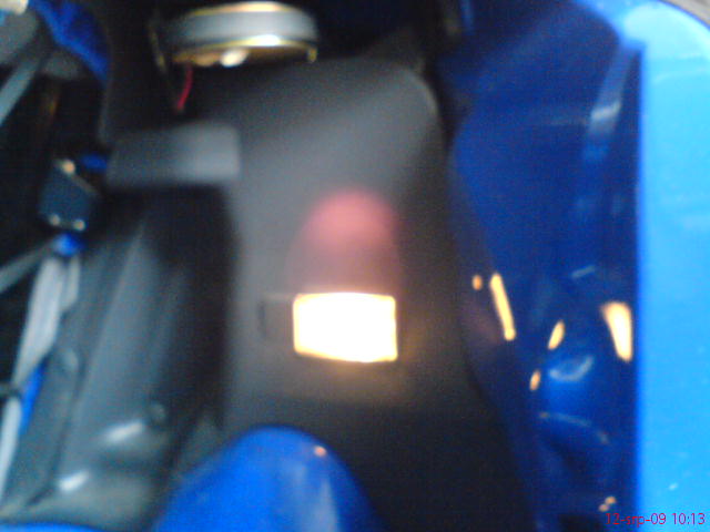

Přikládám fotku spínače osvětlení zavazadlového prostoru.
Originál světlo je na pravé straně
já jsem si dal ještě jedno na druhou stranu i s vypínačem (z Favorita)

To je přesně to co jsem potřeboval, takže jak bude možnost, tak se pokusím sehnat ten spínač a zbastlit celé osvětlení. Nechci jej řešit přes spínač, protože je to nepohodlné, ale na ten koncák je to super a navíc ještě budu připojovat hlídání dveří pro alarm.
