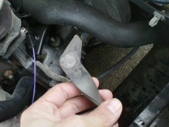

Ty tomu dáváš a spojka je v jakém stavu nejde těžce nedáváš tomu?
Já od doby Evandy spojku nemamo mamo AT no spojka... :D
conpet
Příspěvky: 3643
Bydliště: Jaroměř
Re: Espero/Corsa/Leganza ------- conpet
Příspěvek od conpet »
je pravda že v Kubově leganze jde pedál lehčeji než u mě , ale páka je prostě daewoo vopruz , neznám jiny auto s takovoudle závadou -P . Nejhorší na to je že ta páka stojí 300 , ale znepojízdní cely auto :evil:

No nevím že by se to mimo tebe někomu stalo ale problém bych hledal ve spojce...přesněji v přítlačáku...
Teď jsme dělali na jednom pracovním autě a spojke jde jednou tak lehčeji -i

Na nový páce jsem najel cca 20 000 km , je to divný :?

takže asi tak

conpet píše:Lega je na špalkách :? Opět páka spojky :? Je to divný , je tam nová 2,5 roku. Dojel jsem s ní domů přes zuby -P
To je tak,když koupíš polskej sráč. Kup si origo a budeš mít klid. Je sice dražší,ale vydrží!

Převodovka venku , všehno v pořádku , jen ta páka :evil:

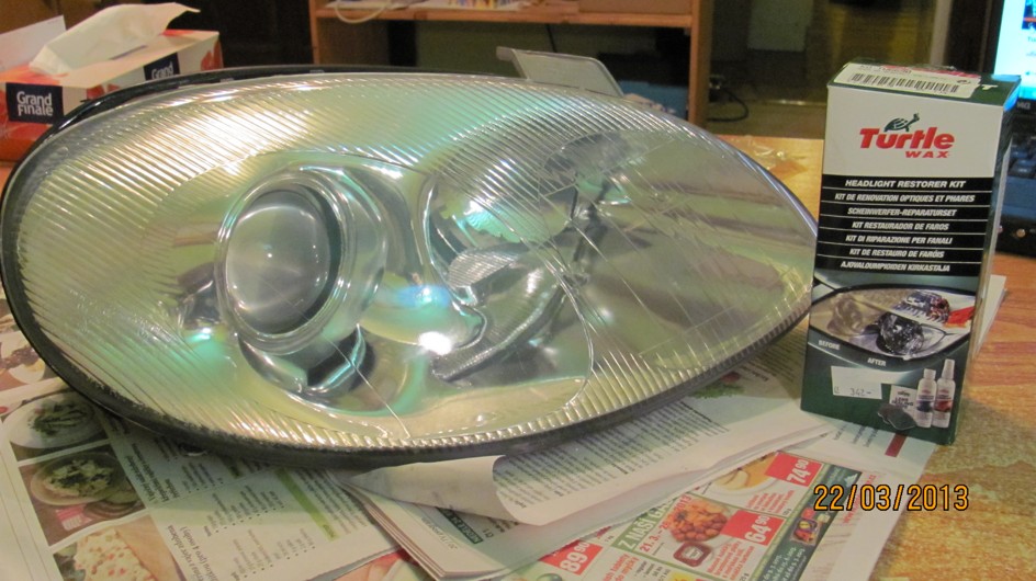

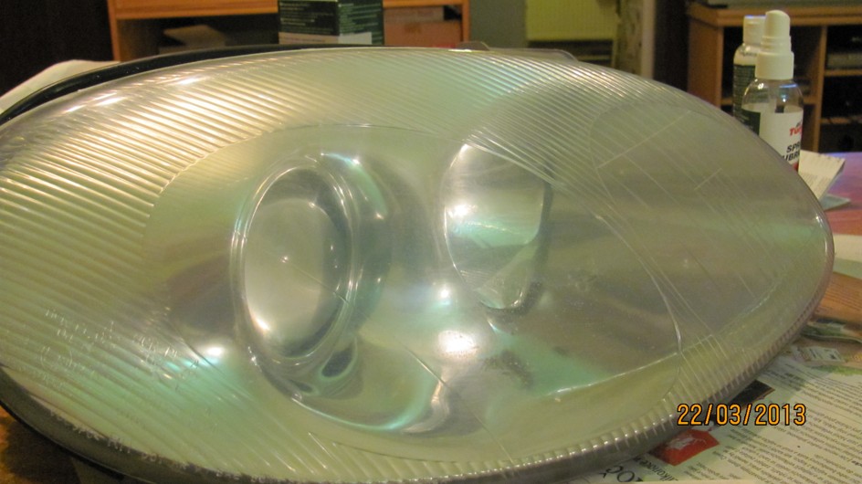

Dnes jsem zkusil oživit pravé světlo , jestli se to povedlo to posuďte :-)
je to celkem dřina :lol:
...není co posuzovat, to snad uvidí i slepý, to bylo s tou reklamovanou sadou?
conpet
Příspěvky: 3643
Bydliště: Jaroměř
jj přesně tou ale jako nový to nikdy nebude , průhlednost se hodně mění s úhlem jak se na to kouká , kdežto nový je průhledný ze všech stran :-(
