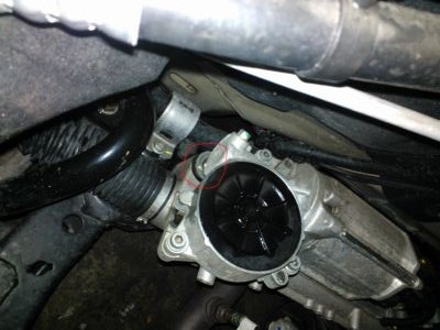

Příspěvek od mmarosm »
čau lidičky tak si představte že jsem v garáži pod autem našel ukroucenej šroub velikosti M12 tak jsem hned koukal odkud se vzal a za chvilku jsem na to přišel byl to šroub který drží posilovač řízení naštěstí jsem našel v garáži šroub který tam šel tak jsem to provizorně opravil.dneska jsem byl ráno v servisu a tam na to koukali jako na zjevení že se jim to ještě nikdy nestalo.bohužel originál šroub nemají takže ho objednají a na záruku vymění.prý se to ještě nestalo ale raději si to zkontrolujte nebo nechte zkontrolovat je to šroub M12 asi 170mm dlouhý a byl ukroucenej v závitu

Re: Poruchy orlanda
A kde se ten šroub přiblyžně asi nalézá :?:

Re: Poruchy orlanda
je to dole za motorem v levé části ale abych se k tomu dostal to vyměnit musel jsem si zvednout auto a sundat pravé kolo.rukou se tam dá přes motor dosáhnout ale vyměnit né

Re: Poruchy orlanda
posilovač řízení ten šroub je označen ale není moc dobře vidět
