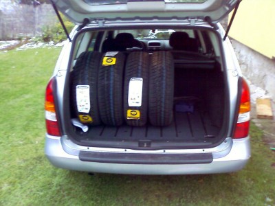

Na aveu mám na zimu 195/65/15 barum polaris 3, jsou to sice trochu balóny ale aspoň to nemá jízdní vlastnosti záoceánské lodi. Na astru jsem si koupil to samé akorát menší rozměr.. s barumkama jsem spokojený za ty peníze dobrá kvalita a stačí akorát na naše nároky
