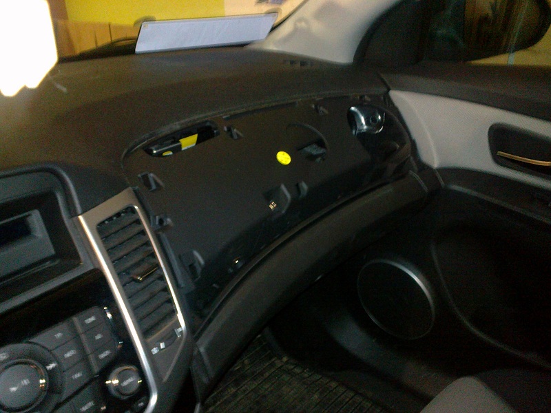

juchuuuuVIP píše:Tak mi to nedalo a vyndal jsem to. Zatím jen z obou stran u volantu. Je to opravdu jen nacvaknutý a jde to lehce ven.![]()

Ó díky. Jestli myslíš ten díl nad přihrádkou s nápisem airbag, tak je to zepředu dvěma šroubkama přišroubovaný a pak nacvaknutý na ty sponky.
Re: VIP Cruze
a prisroubovane to je kde? pod oteviranim kastliku?

Jo jo, otevřeš kastlík a v té hraně pod tím čalouněným dílem jsou šroubky. Tuším asi nějaká 8ka klíč.
Re: VIP Cruze
ok skvele, tohodle jedineho sem se bal ze nedostanu ty casti palubovky pryc, ale ted jak tak ctu tak se mi zda ze je to skvele vyreseno

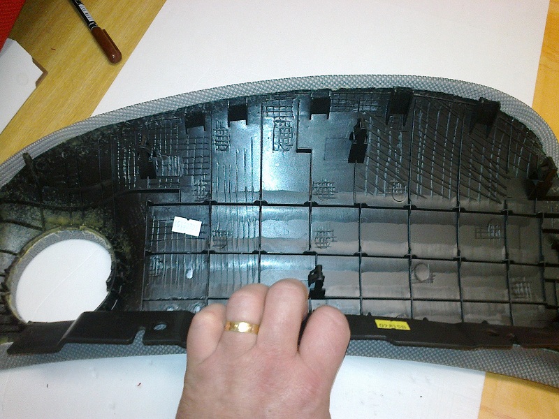

Další kousek je na místě. Vyndat ten vpravo byla fuška. Odšroubovat šroubky, ten kastlík odehnout dolů a teprve pak mi šlo vycvaknout to čalounění.

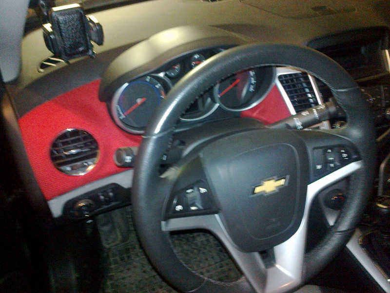

hezkýýýýýý
jakto že máš LS a máš rádio s tlačítkama na procházení složek mp3
Re: VIP Cruze
VIP to vypadá luxusně
Re: VIP Cruze
Franto, mám LS+ a nebo to nedali tobě do auta, ale mě.

moc pekne, celkovy dojem bude luxusni, cerno-cervena kombinace

Ty okolní stříbrné plasty necháš nebo taky změníš color
