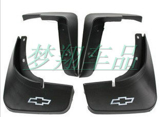

Příspěvky: 6290
Re: Pre majiteľov aveo - sedan.!!!
Tyto jsou lepší jak originální, protože už mají vyříznutou drážku :PP:

Tak přemýšlím o zástěrkách na Aveo sedana pro přítelkyni,po přečtení příspěvků,jak trpý lak se mi do toho nechce,co ty zástěrky na fotce o 2 příspěvky výše,kde se dají koupit,vypadají,že nejsou tak přes blatník.
AVEO sedan 1.4 16V, 74KW, r.v 2009, koupeno 6/2015, černá-karbon metalíza
Spotřeba: Nejlepší 5,6l / průměrná 6,3l
Příspěvky: 6290
Ty pěkné zástěrky jsou z Korejských stránek :lol: , takže si nech zajít chuť. Snad možná na ebay či někde jinde, ale jinak já kopil tyto a jsem též spokojený http://www.agauto.sk/detail/zasterky-la ... -4080.html -i :PP:
