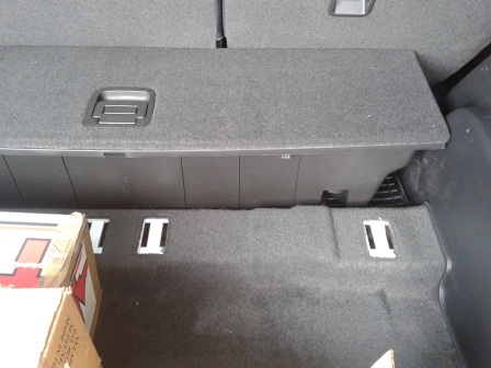

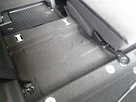

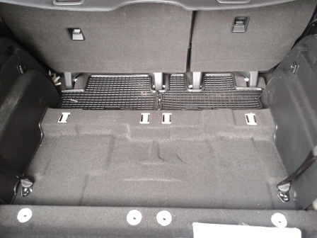

Tak sedačky jdou celkem rychle ven, kufr se zvětší výrazně a zavírací box jde umístit hned za druhou řadu sedaček , opěradla jdou neomezene polohovat.
Podlaha kufru po vyjmutí třetí řady není uplně rovná je tam pár vzpěr , řekl bych že mi nebudou ty vzpěry překážet naopak fungují jako pořadače a omezí posun krabic .
