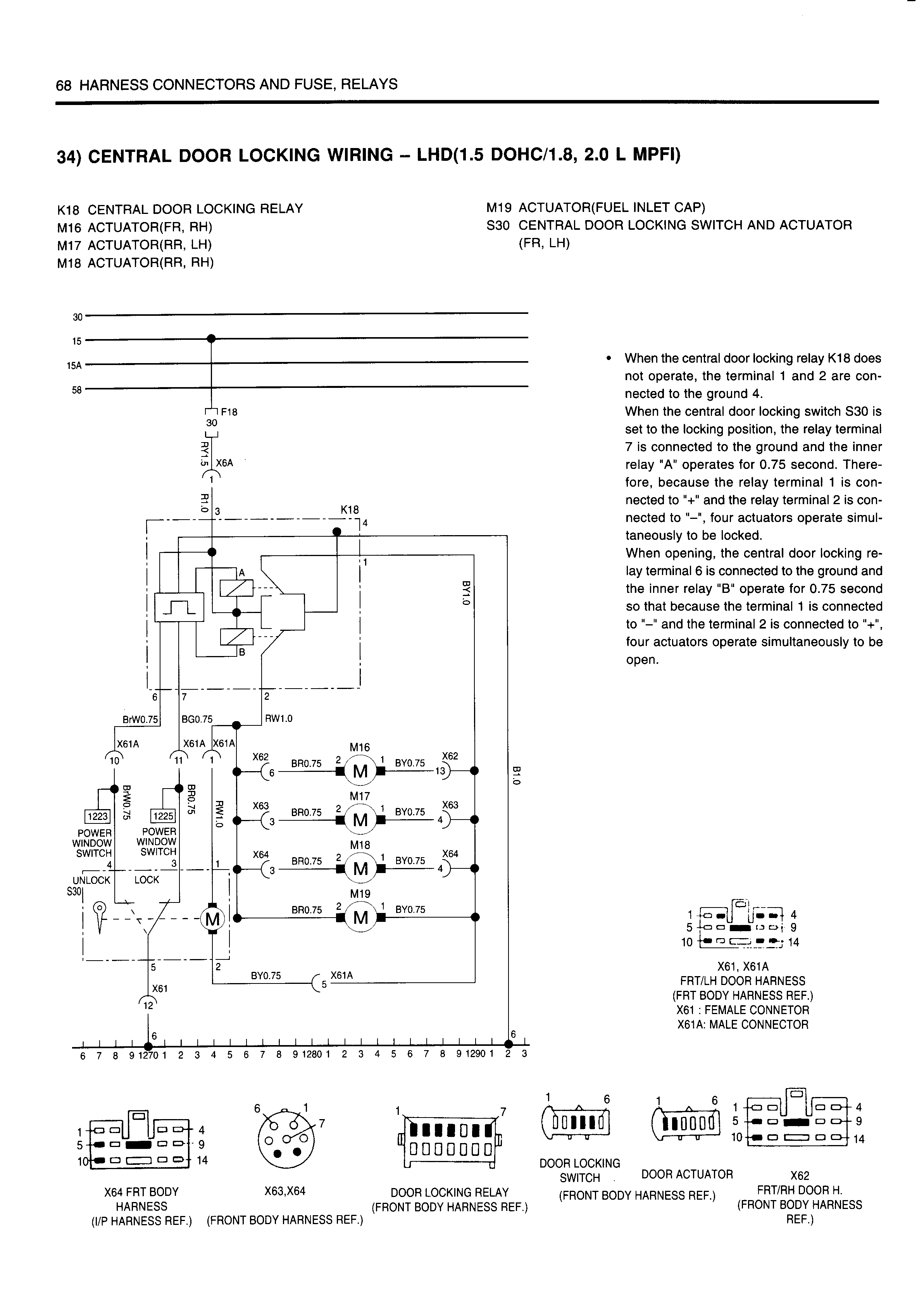

Nemas schemu? Ak nie tak tu je v english:
farby by som nebral ako dogmu mne vsetky nesuhlasia.

ak som to dopbre pochopil tak na ovorenie je hnedobiely a na zatvorenie zeleny?

Pardon, ja som somar, nevsimol som si co za somarinu som sem dal. Najprv som sem dal schemu stahovania okien, ale uz som to napravil.
Cize ak chces odomknut alebo zamknut, tak musis ukostrit 6 alebo 7 na krabicke centralu alebo niekde na ceste kable iduce z pinov 6 a 7 z jednotky centralu.
Napriklad ich ku kostre mozes pripajat spinacimi relatkami co byvaju v krabicke prijmaca dialkoveho ovladania.
Pozor na to, ono to bude fungovat tusim aj ked ich pripojis k plus ale naopak, ak si to teda dobre pamatam, na nubire ktoru si otec kupil to zapojil nejaky umelec takto naopak. Sice to slapalo ale zralo 100mA z baterky v kuse.

tak piny 6a 7 napokim na ten modul dialkoveho ovladaca dik

A neviete presner ktory je na otvaranie a ktory na zatvaranie? zajtra by som sa chcel pustit do toho lebo uz ma serie mam ho napojeny na vodicov motorcek ale zrejme mu to skodi:P alebo blbne
