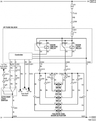

Měl bych prosbičku,potřeboval bych schéma zapojení otevírání kufru,jaké je zapojení v kabině vozu,jaký je to konektor atd. (nejspíš to budou mít je ty vyšší verze) ale chtěl bych se od něčeho odrazit.

Našel jsem jen tohle, je tam jen elektrický zámek kufru pro HB. Mám manuál jen pro roky výroby 2009-2011. U těch byl kufr asi vždy otvíraný mechanicky.....

Jen zámek

Luki, ak máš na diaľkovom odskok pre kufor, tak káblik z neho na motorček kufra a jeto.

Rastom dekuji za radu takhle to bude nejlepsi

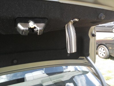

dnes uskutočnená dlho odkladaná vec
konec špinavých rúk

freezi za co a jak jsi to tam upevnil? taky to mám v plánu nějak spytlíkovat

cvrkcvrk jednoducho
vybral som ten čierný čudlík ktorý drží tapec , a namiesto neho som tam dal skrutku s maticou
nastriekal som ju na čierno aby nekazila esteticky a je to

udělal bych to poutko ze starého pásu, ale stejně zabouchnout to musíš tak jak tak zvenku
Re: DOPLNKY A ÚPRAVY
ja to kľudne zabuchnem len tým pásikom

Dobry napad.... Len skoda ze si to pokazil tym šálom... Ja by som skusil dat to co ma felicia v kufri...frezzi píše:dnes uskutočnená dlho odkladaná veckonec špinavých rúk
