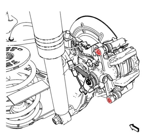

Tak já mám taky problém s těmi brzdami při couvání. Děje se to pouze při jemném brždění vzad. V případě, že na to šlápnu víc tak nic nevrže. Ale jinak je to šílenej rachot. Ale nemám čas jezdit do servisu. Auto používám k podnikání a prakticky pořád. Mám sice ještě Tico, ale tím nemůžu přijet na jednání

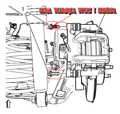

Mě to též dělá, ale pouze za mokra. Je to taková bolest Cruze, přičemž dle Cruzefóra to řeší v podstatě celý svět. Poláci však objevili problém s tlumící hmotou na šroubech brzdičů, viz. níže:
- zaciskl.jpg (52.45 KiB) Zobrazeno 5007 x
- zacisk2.jpg (53.89 KiB) Zobrazeno 5007 x
