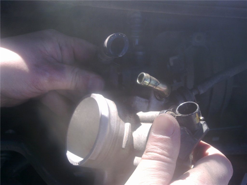

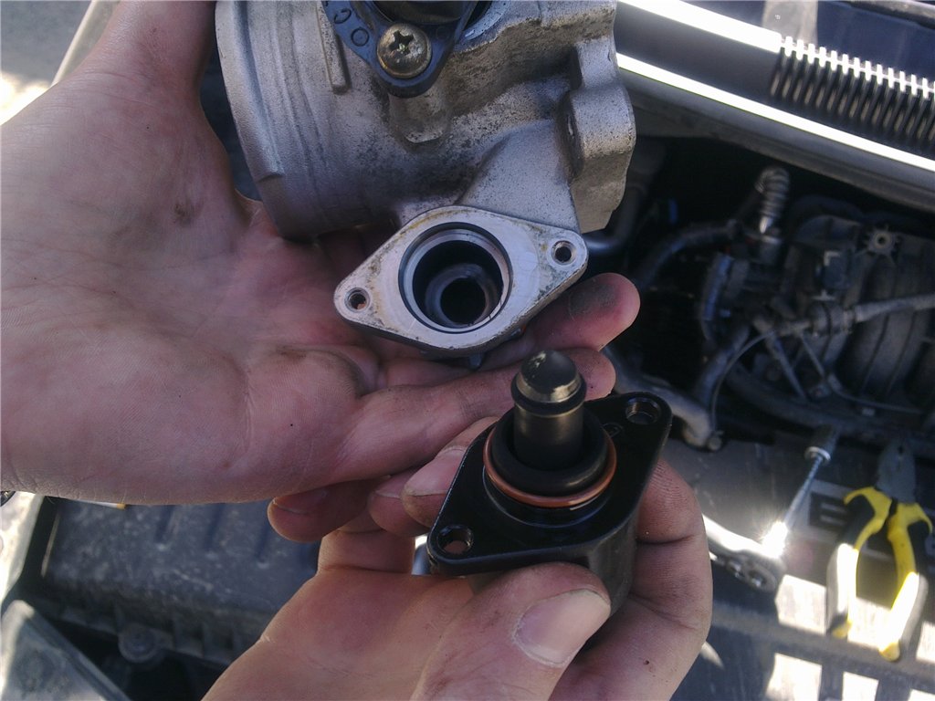

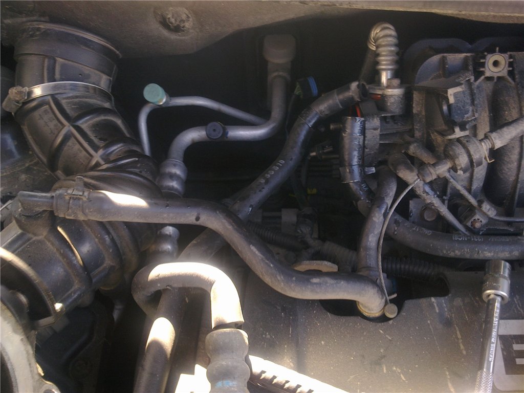

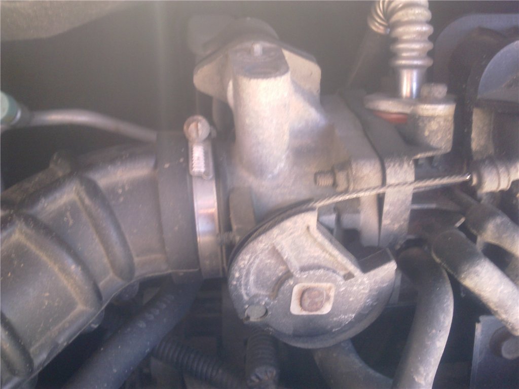

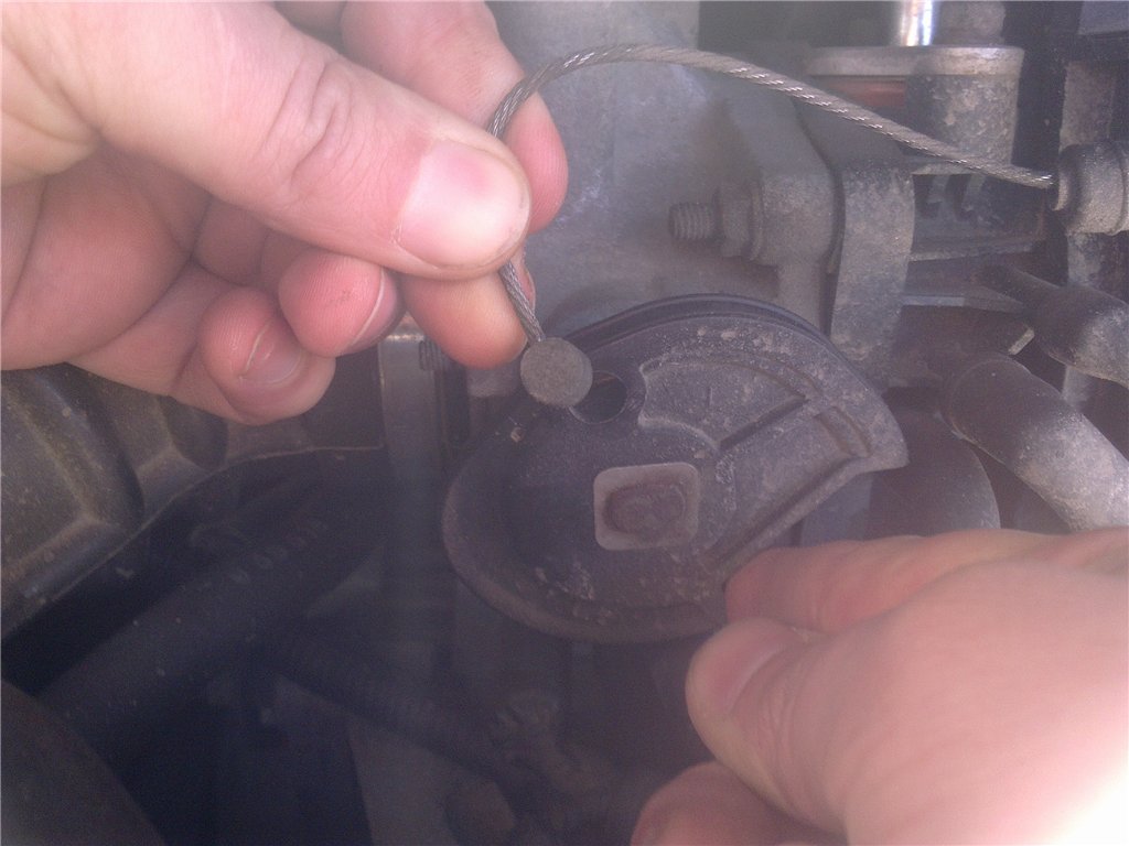

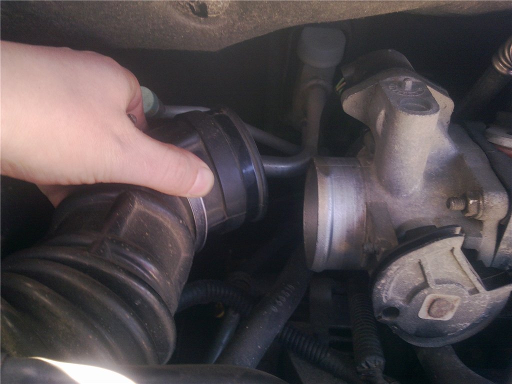

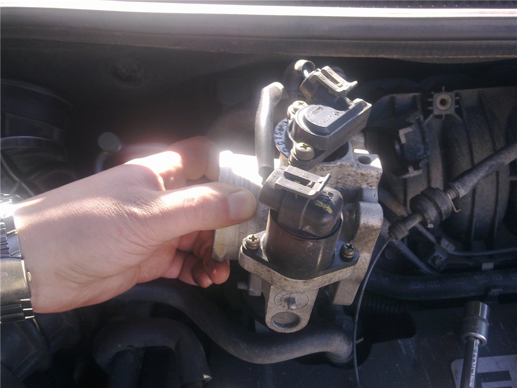

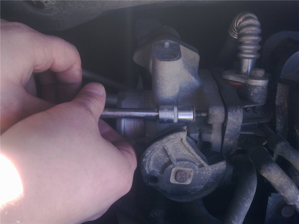

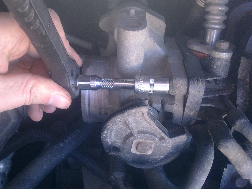

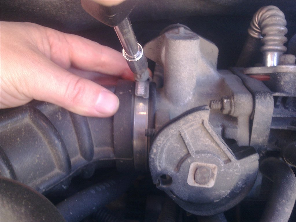

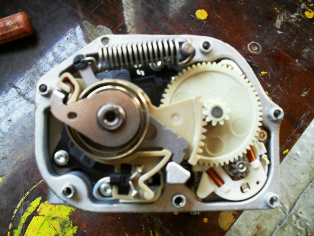

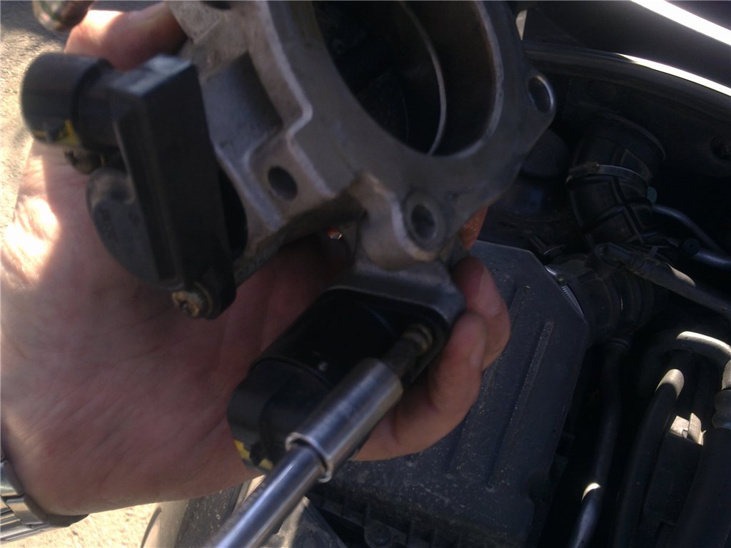

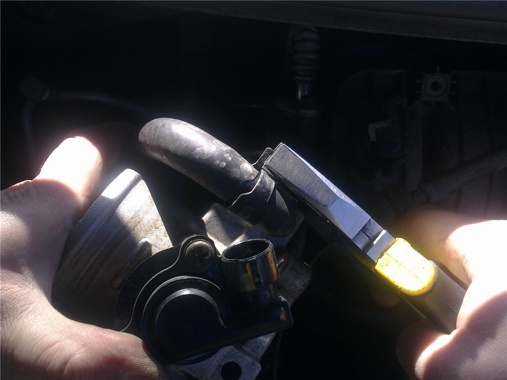

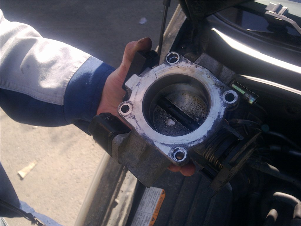

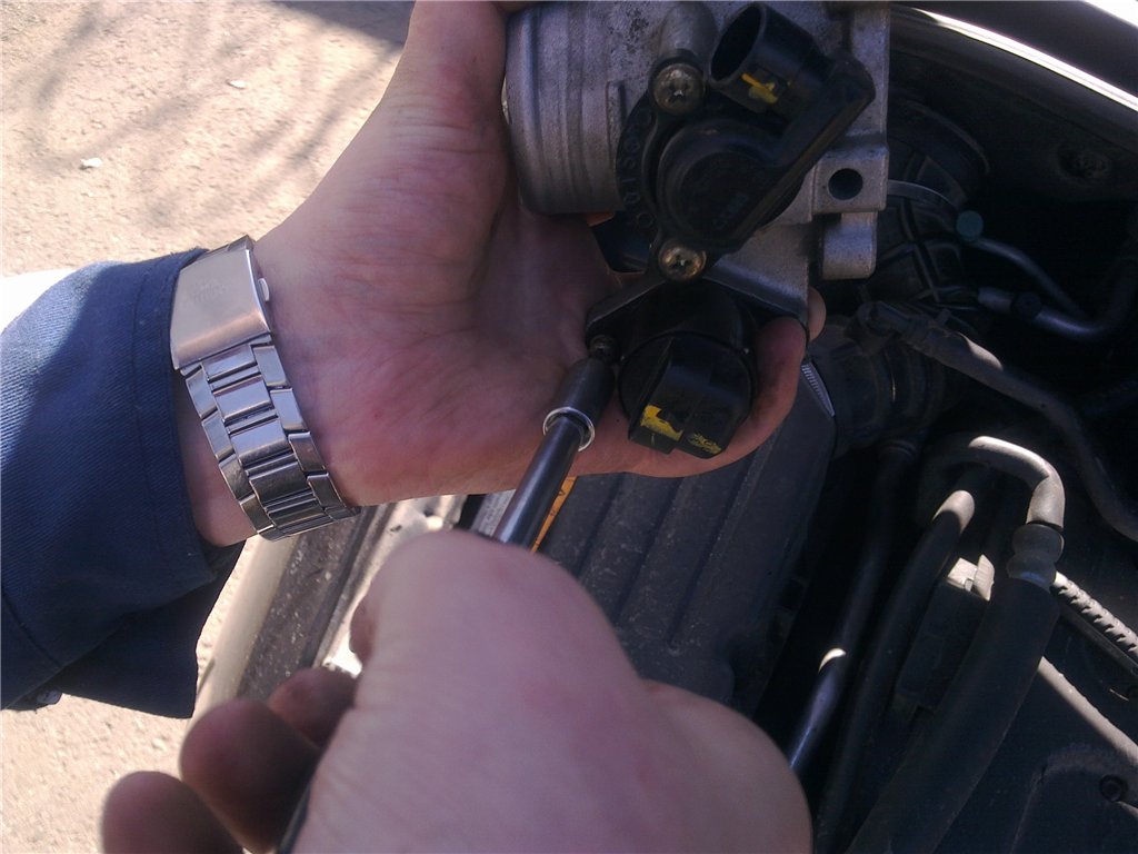

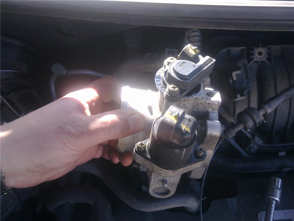

NÁVOD- Čistenie škrtiacej klapky
Dávam sem návod na čistenie škrtiacej klapky keby mal niekto problém s kolísanim otáčok motora
navod je ilustračný s obráskov postup je zobrazený ako to rozobrať. Pri montáži postupujte opačne.
Pri motáži gumové tesneie jemne natrieť olejom a všetky klby a skrutky s krafitovou vazelinou ale len jemne.
Na čistenie odporučam :
LOCTITE 7063 je univerzálny čistiaci prostriedok obsahujúci rozpúšťadlá na odmasťovanie a čistenie povrchov. Odstraňuje olej, mastnotu a nečistoty.
LOCTITE 7063 je ideálny prípravok na čistenie povrchov pred použitím lepidiel loctite, pred aplikáciou tesnení alebo na odmastenie strojových súčiastok. Nezanecháva žiadne zvyšky.
Re: NÁVOD- Čistenie škrtiacej klapky
další postup
dalej
dalej

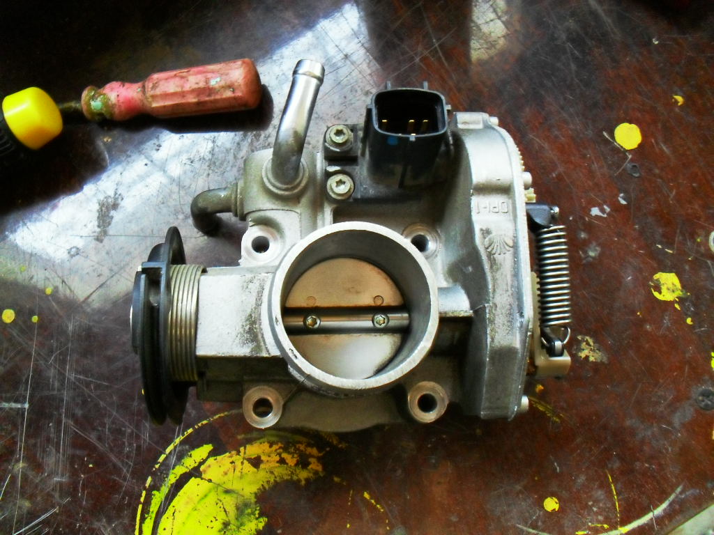

doplnujem škrtiacú klapku na motor 1,28V
