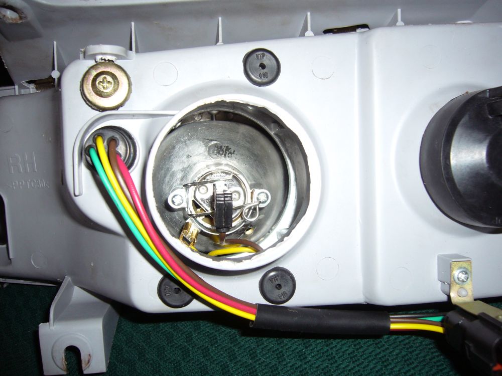

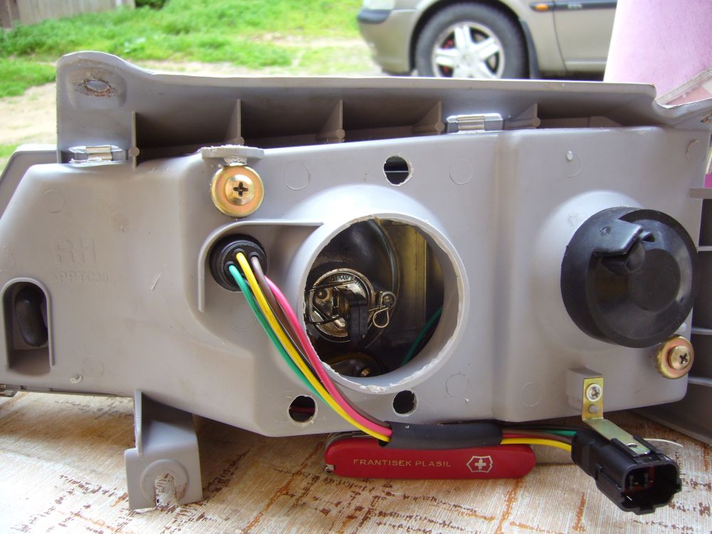

No protože jak má Nexia H4 žárovky tak když dáš dálkové tak ti zhasne tlumené vlákno. Do světel jde jde proud buď tlumený nebo dálkový. A to samé se děje v nových světlech. při dálkových by ti neměla zhasínat čočka tlumených. mělo by to svítit všechno ale nám zhasne.
Jinak to svítí moc krásně. ale je světla potřeba pořádně seštelovat a hlavně vyhodit ty číské žárovky. Krásné lomy, krásně osvětlené krajnice. a hlavně dálkové jsou luxusní.

fuknut jednu diodu na vypinac, je jednoduchsie, nez dorabat kamsik releee..

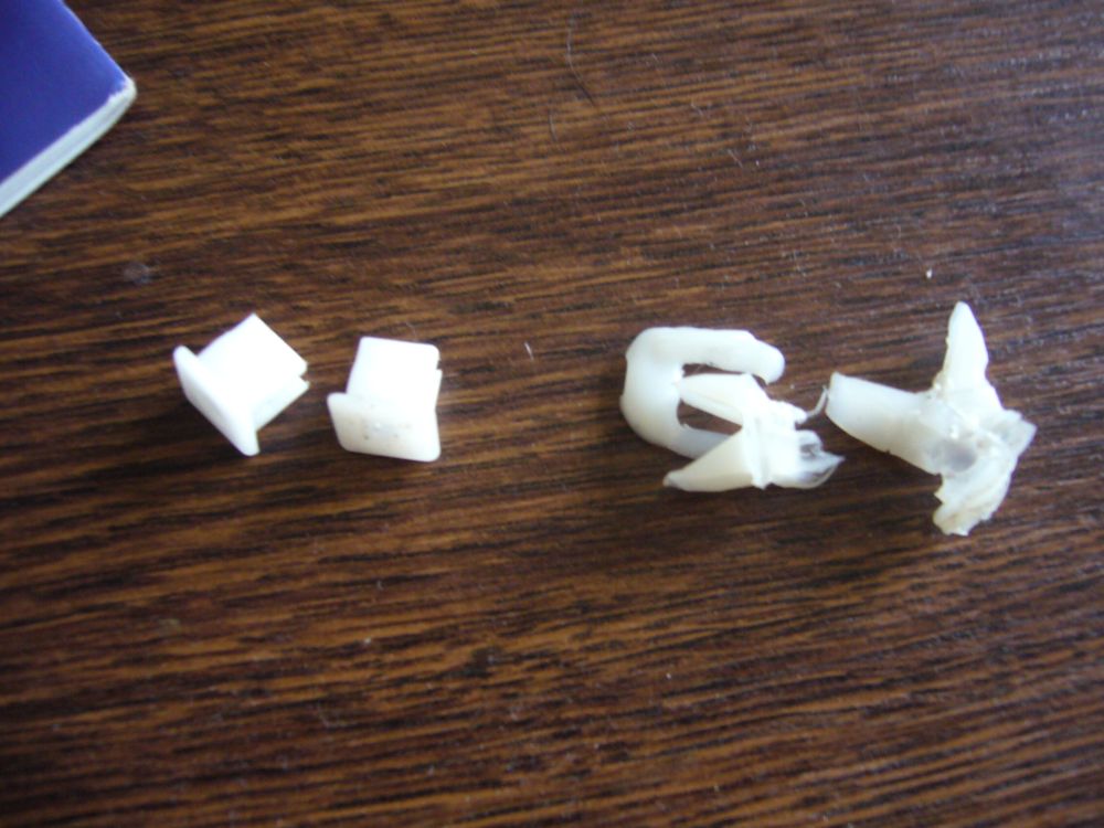

4 den v úpravě světel aby svítili jak mají. Nezalekněte když si světla seřídíte jak by měly a za pár dní vám najednou budou svítit do země. Prorože žár od žárovek roztaví nekvalitní plastové závity na stělovákách čočky a ta se z nich vyvlékne.
Dále sem provrtal díry zezadu světla k pohodlnějšímu štelování čočky. otvorem pro žárovku to nejde seštelovat. i nejslabším šroubovákem

curdyus píše:Ivane,to nějak nechápu,,tu píšeš že i ty tvoje byly laciný smejdy,ale na autě je máš už rok a půl tak to asi takovej šmejd není ne????
Je, komplet jsem předělával plastové díly, kabeláž a například blinkry, které nejsou skleněné, ale plastové, tmavnou a praskají.

Už mám snad hotovo. ale jinak svítí nádherně. příští týden mi elektrikář udělá to aby nezhasínali tlum při dálkách.
