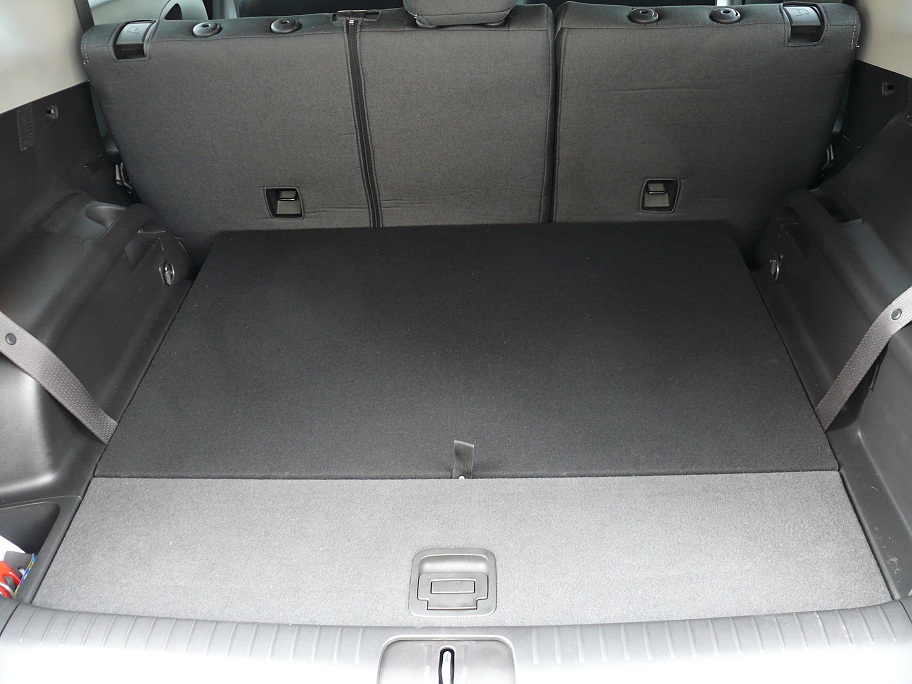

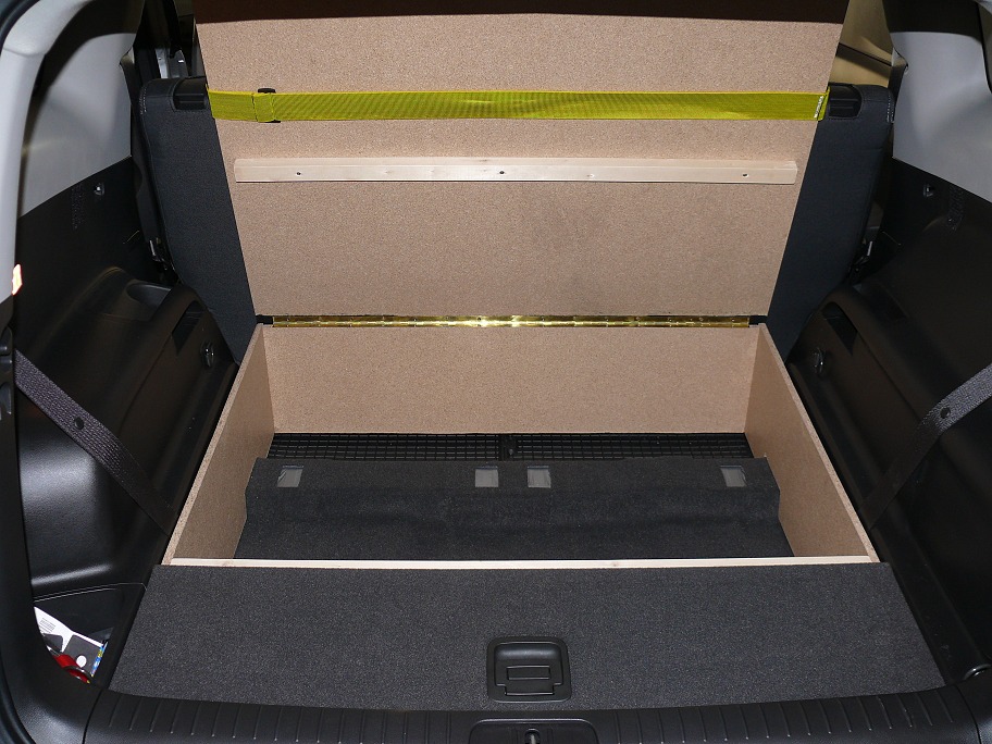

Tak jsem se odhodlal vymontovat sedačky a udělat si úložný prostor.
-materiál drěvotříska 12mm (lepší asi bude OSB)
-potahový materiál je ten který se používa na audio
-pant je klavírový
-lak vodou ředitelný
-den práce :)

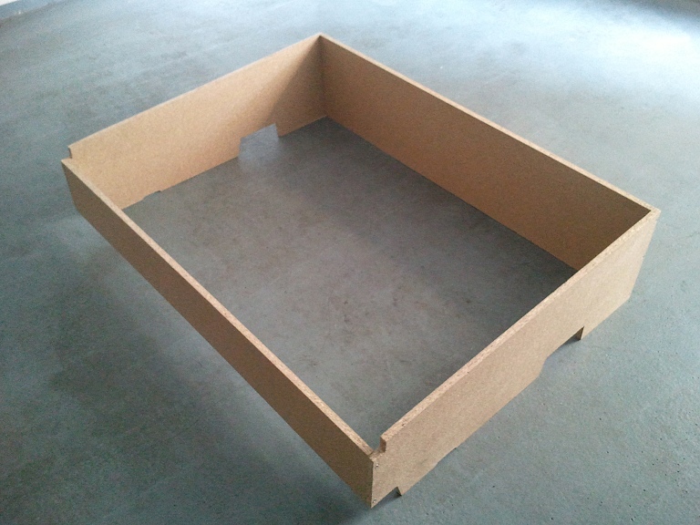

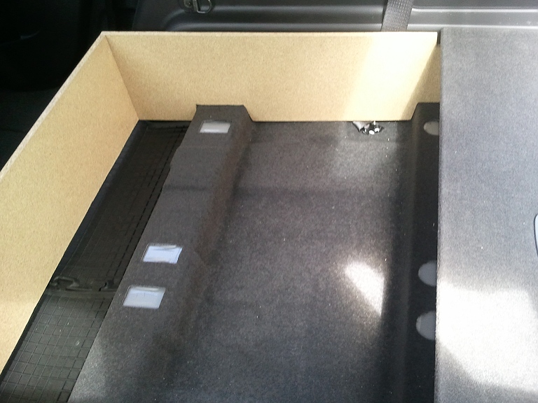

další foto

díky za chválu. Přesné rozměry nemám. Vzal jsem karton dal do kufru a vyřezal šablonu (boční deska) no a tu přední a zadní přizpůsobil těm bočním. Byla to práce "na koleni" ve sklepě :)
Ještě jsem tam přidál hranol 25x35mm. Jeden jako dosedácí plocha pro horní desku a druhý na zpěvnění horní desky. Je to vidět na fotce s otevřeným boxem.
