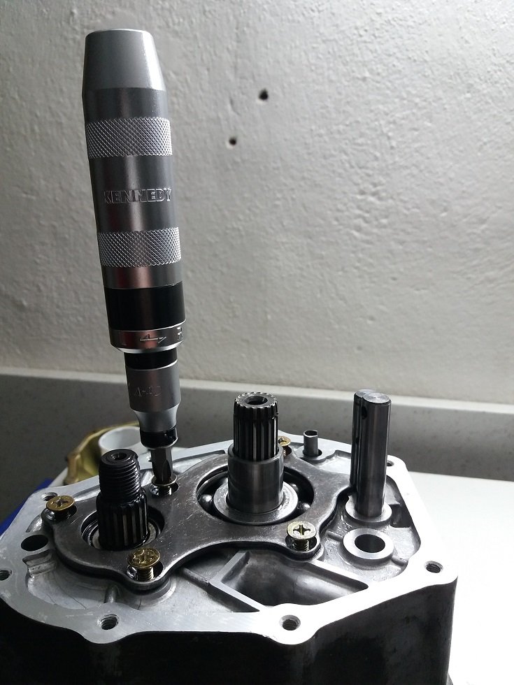

Dávam Vám do pozornosti rázový skrutkovač.
Pomocou neho sa dajú ľahko odšrubovať zapustené šrúby v prevodovke (a nie len) bez poškodenia, hoci sú zaistené Loctite farbou.

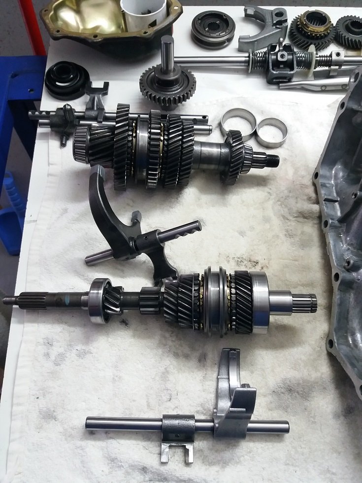

Ďalšie rozoberanie prevodovky podľa návodu išlo bez problémov:
Všetky guličkové ložiská už majú vôľu...
Som zvedavý, ako pôjdu rozoberať ozubené kolieska z tých dvoch hriadelí.

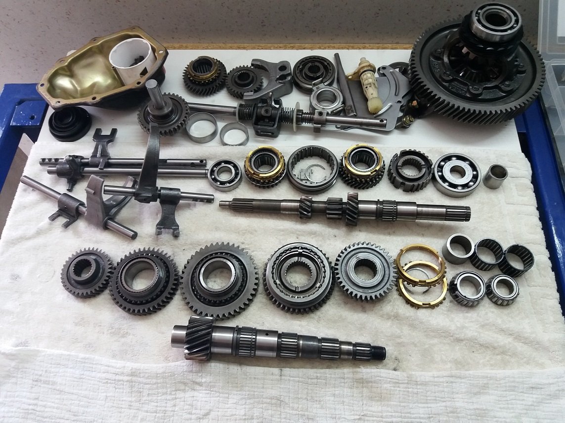

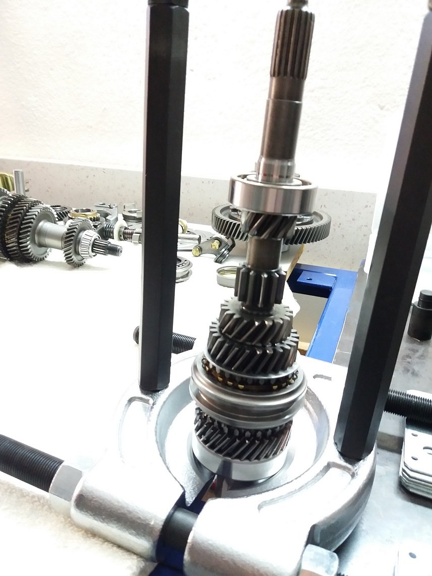

Konečne sú ozubené kolieska a ložiská odlisované:

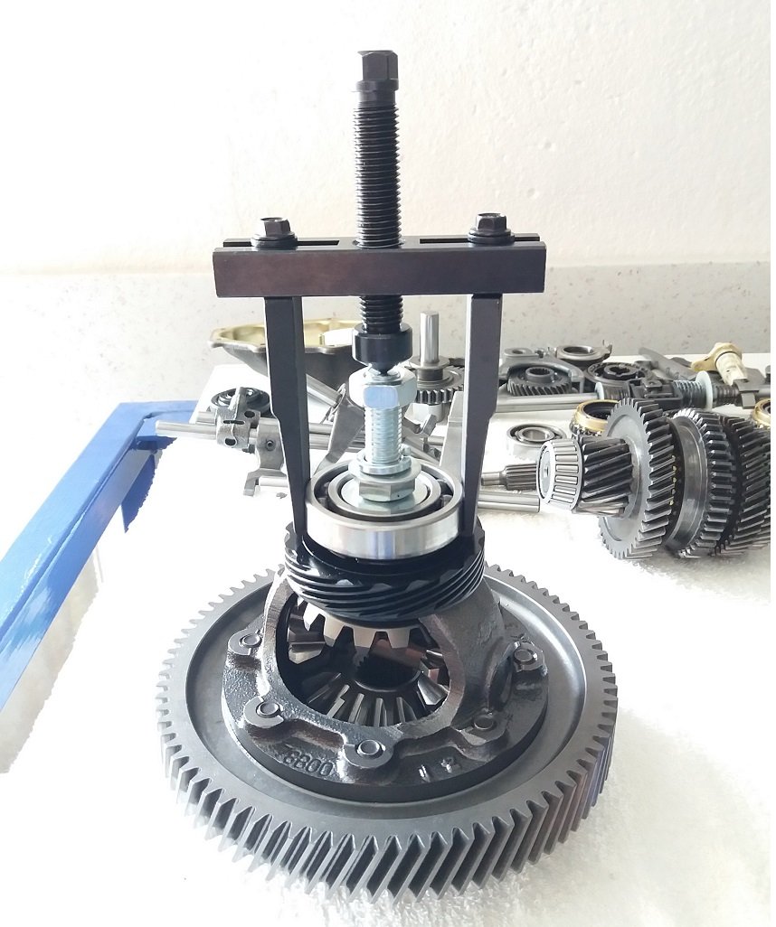

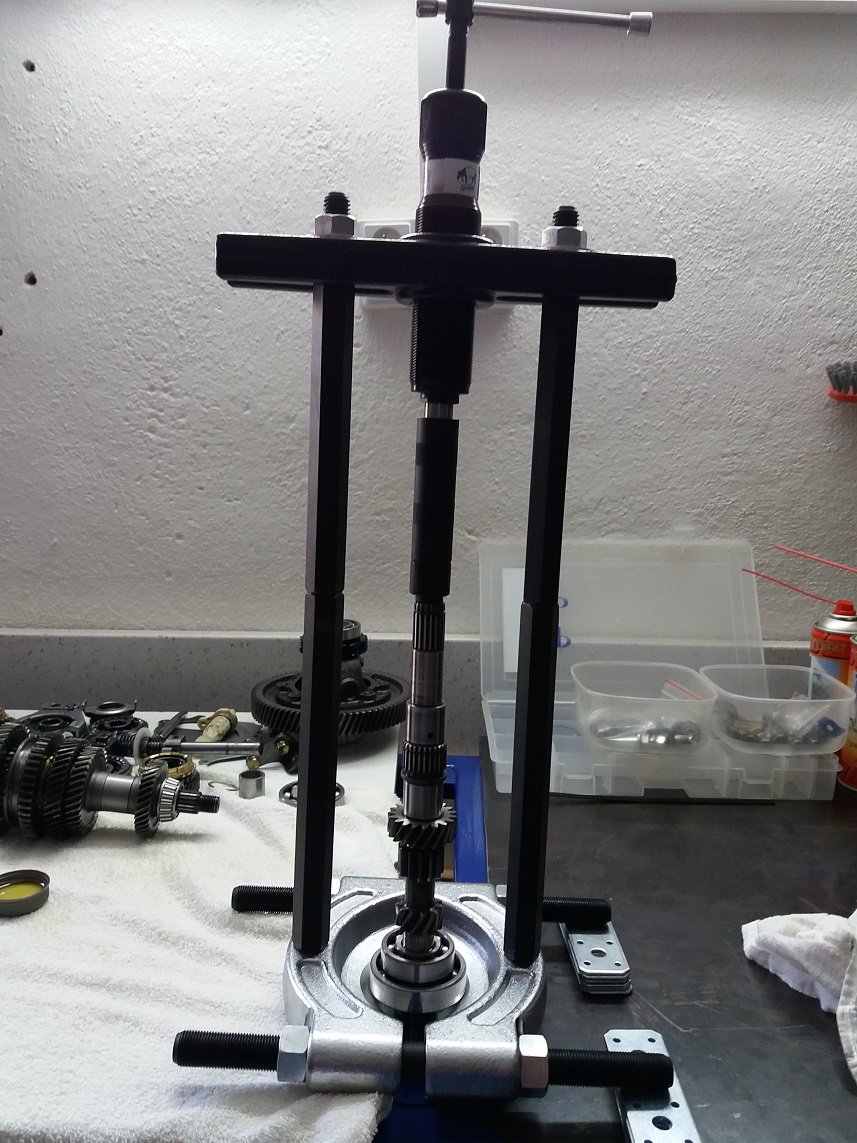

A ešte sťahovanie guličkových ložísk z diferenciálu sťahovákom:

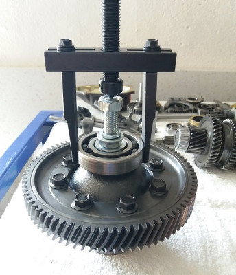

Nástroj na sťahovanie ložísk a ozubení použitý na desťahovanie ložísk a ozubení. :o)
Matízek má prevodovku na prenos menšieho výkonu, preto nie sú potrebné výkonné hydraulické lisy na lisovanie/odlisovanie ložísk a ozubení.
Technické konzultácie a pomoc mi ochotne poskytol Ujo Miro.:PP:
Aj týmto spôsobom mu ďakujem! -i

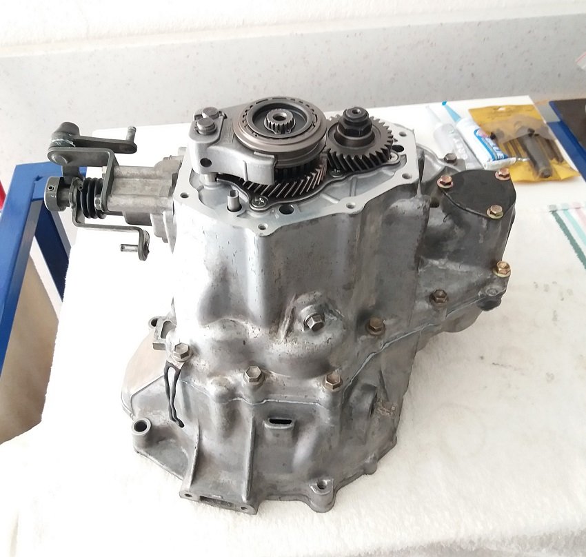

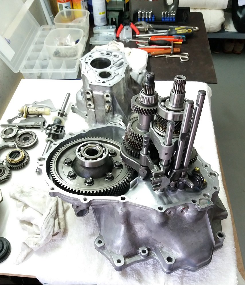

Dnes sme začali spolu s Ujom Mirom skladať prevodovku.
Momentový kľúč je nevyhnutný nielen na prišrubovanie vidličky spiatočky.

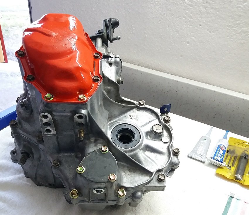

No konečne je poskladaná:
