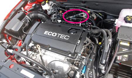

mozno sa mi podari pohladat na nete nejaku schemu; najradsej by som to totiz vyskusal dat dokopy pred cestou do servisu, resp mesta kde servis sidli

Barri píše:horsie je, ze prave ja po otvoreni kapoty nemam paru co mal micho tymi trubkami na mysli ...
Nasiel som obrazok 1.8L motora na nete, tak som oznacil to miesto, kde sa mne dotykali rurky. Samozrejme tie rurky takto subezne pokracuju este smerom vlavo az k hornemu uchytu laveho tlmica, takze dotykat sa mozu teoreticky aj inde.
Snad to pomuoze :idea:

micho, dik ... presne tam som to hladal, resp aj nasiel, este rano ... dobre si mi to predtym popisal :) ... mam to tam ale poriadne pevne uchytene, preto som sa toho ledva dotkol, ked som to odtahoval, bal som sa totiz, ze to odtrhnem
lenze sa opat prejavil zakon schvalnosti; cestou do Roznavy som ten zvuk vobec nepocul, ziadna rezonancia, nic ... tak som sa na navstevu servisu vykaslal; samozrejme cestou spat som to pocul opat :D ... nebolo to ale v takej miere; intenzita zostala rovnaka ale doba kazdej rezonancie sa skratila na tretinu - preto predpokladam, ze to skutocne robi ta klimatizacia
privat, hej, narazil som na to, ked som precitaval diskusiu :D ... ja mam hasicak v zadnom kufri pripevneny (aj ked by mal byt dostupny v kabine :oops:) ... takze ten to nerobi urcite
ja mam pocit, ze ten zvuk pocujem z tej mriezky ventilacie, ktora je vlavo hore nad volantom, uplne pod celnym sklom
nechcem teda velmi tahat za tu klimu; micho ... nemohol by som medzi tie rurky vopchat nejaku penu? nemoze dojst potom k nejakemu pruseru?

Barri píše:... nemohol by som medzi tie rurky vopchat nejaku penu? nemoze dojst potom k nejakemu pruseru?
Tie rurky dost chladia, takze ak tam chces nieco vlozit, odporucam asi skuor polystyren. Ten sa pri teplotnych vykyvoch velmi nerozpina ani nezmrstuje ;) A hlavne ich urcite udrzi od seba -i
Mne ten zvuk prestaval, ked som mal zapnutu klimu. Nakolko je uz dost teplo, skus aj s tymto experimentovat. On ten zvuk nemusi byt na 100% z tej klimatizacie, ale za pokus to stoji. Hlavne ked som dostal odpoved priamo zo zastupenia Chevy na SK (nie importera), ze je to dost znamy problem a vedia o tom :mrgreen:
