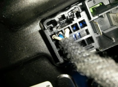

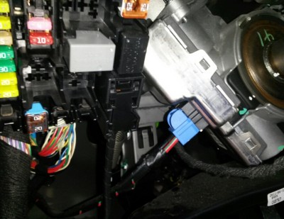

ked si vytiahol ten modrý konektor nastala zmena ? a ten konektor vedľa toho modrého sa nedá vytiahnúť hovoríš ? ...skús pozrieť do čoho su zapojené, niesu zapojené do prepínača svetiel ?

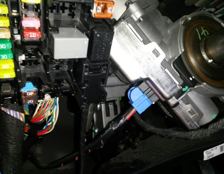

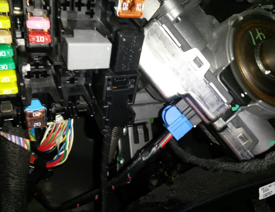

Bacha na to, aby se nerozpojil obvod elektrického posilovače řízení nebo snímače natočení volantu. To může vést až k chybě, kterou ohlásí ŘJ a bude chtít kalibraci - což se dá jen v servisu. (Samotřejmě, pokud bude zapnuto palubní napětí.)

Odpojím káble od spínača svetiel: svetlá svietiafrezzi píše:ked si vytiahol ten modrý konektor nastala zmena ? a ten konektor vedľa toho modrého sa nedá vytiahnúť hovoríš ? ...skús pozrieť do čoho su zapojené, niesu zapojené do prepínača svetiel ?
Odpojím modrý: svietia
Ten vedľa sa nedá. Pritom ten sa spája do káblov,ktoré vedú od tachometra a ďalej sa k ním pripája kábel od štartéra.
Všetky poistky som postupne odpájal. Nič sa nedeje.Poistky v motorovej časti som nemal odvahu vyťahovať.

Stejně se musí vyřešit dva úkoly: 1. zhasnout potkávačky (to by šlo i vyndáním relé...
), 2. zhasnout obrysovky = nezapomeň, že auto svítí potkávačkama i obrysovkama a to ty nechceš. (Taky by šlo na zkoušku vytáhnout relé obrysovek, ale pokud říd. jednotka chce svítit a Ty nebudeš = žárovky bez napětí, je dost určitě možné, že ohlásí chybu.)

Ok skúsim a ktoré je to relé?honza72 píše:Stejně se musí vyřešit dva úkoly: 1. zhasnout potkávačky (to by šlo i vyndáním relé...), 2. zhasnout obrysovky = nezapomeň, že auto svítí potkávačkama i obrysovkama a to ty nechceš. (Taky by šlo na zkoušku vytáhnout relé obrysovek, ale pokud říd. jednotka chce svítit a Ty nebudeš = žárovky bez napětí, je dost určitě možné, že ohlásí chybu.)

v prvom rade je doležité zistiť , ako dostávaju svetlá prúd hned po naštartovaní, ak nato prídeme tak potom by bolo možné napríklad ten signál odkloniť , respektíve zrušiť tak aby svetlá išli zapínať prepínačom ak ako keby auto automaticke svetenie nemalo....
Re: Led denne svietenie
k autu si určite dostál manunál, tam neni napísane ktorá poistka je čo ? a rele ? .....na poistnej skrinke zvykne byť nápelka s popisom....

Je tam...pozriemfrezzi píše:k autu si určite dostál manunál, tam neni napísane ktorá poistka je čo ? a rele ? .....na poistnej skrinke zvykne byť nápelka s popisom....
pozri a pošli foto aj poistiek aj schemy

TO je dobrý, teď najít to relé a zkoušet
