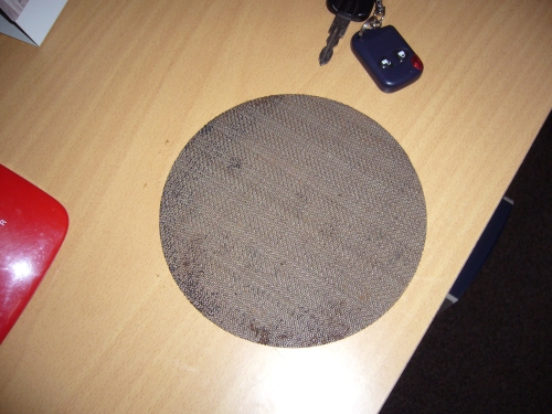

Pánové dnes mi kamarád přinesl z práce toto. Je to ocelová síťka o průměru 17cm.
Jednoduchá instalace. mezi příčku za motorem a gumovou přírubu nasávače kterým nám jde do auta listí lehce zasunout a mám doživotní fitr. 5minut práce. Pokusim se sehnat víc kusů popř. kdyby měl někdo zájem.

Tak ten kluk chce 40,- za jednu. jsou k mání
Nemusíte vyrábět nějakou síťku kolem drátu. Stačí oddeklovat ten plast nad tím, zasunout mřížku, jde to lehce a zadeklovat a máte hotovo.

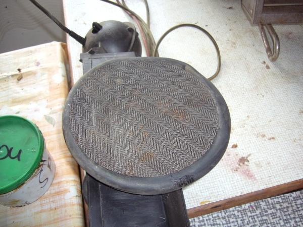

asi takhle nějak

...ještě dodatek k filtru k jeho velikosti, musel jsem si ho sestřihnout do velikosti tělesa filtru a krásně to tam drží a hlavně není nutná větší demontáž i když někdo může mít výhrady k provedení.... ale v tomto případě jde o funčknost a listí vě výdechách mě štvalo, ale pochybuji, že foto bude na nettu menší....

co to je??? tam ti stejně budou propadávat malý lístky ebo ten malinkej bordel z bříz. to moje zandá celej prostor mezi vrtulí a nasávačem. ne nerozebíral jenom sem to tam zašoup. Dával sem zde fotku kde to má být. to je jenom ukázka na nasávači ze zelené nexie na ND.
