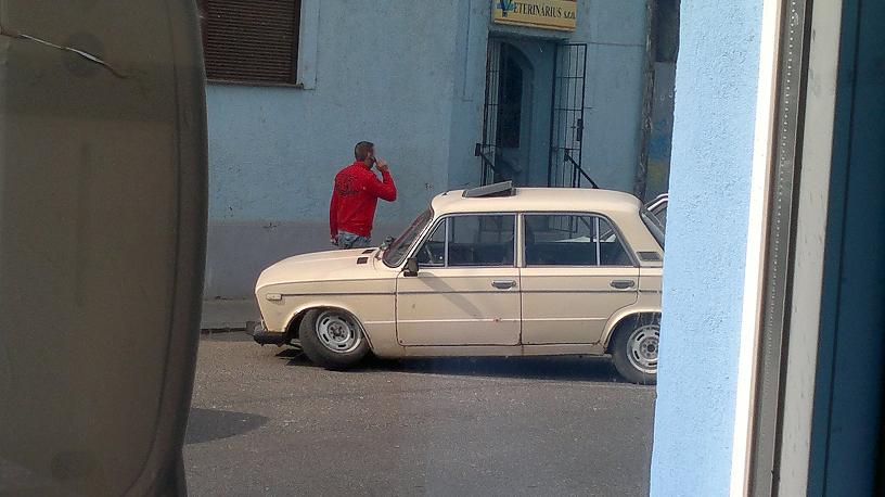

Inak mozme sa dohodnut keby niekto chcel tie moje nove silenbloky , vysli ma na 30 eur , alebo vymena za nieco ine .Cerstvy pripad -Aby to nedopadlo potom takto
