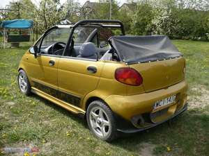

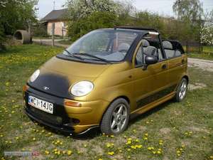

Třeba takhle
Re: da sa opravit takto burany Matiz?
Napsal: úte bře 13, 2012 16:42
od misojogi
bude sa s tym dat jazdit aj na normalnych cestach?
kabriolet je super
ale co na to technicak a policajti ?
Napsal: úte bře 13, 2012 16:47
od smire666
Tým sa treba s takýmto autom zďaleka vyhýbať... ;)
