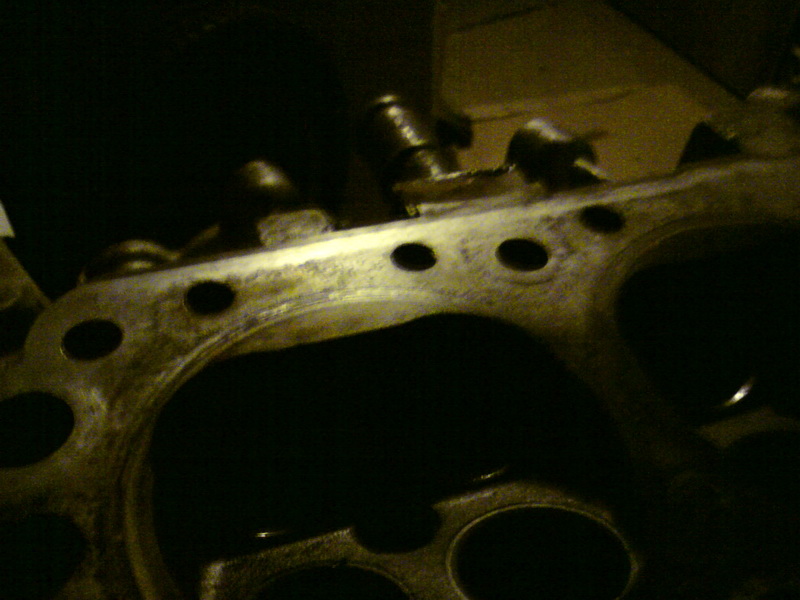

Hlava je dolu ale za ten svet neviem kade ta voda isla. Lem okolo spalovacich priestorov je cely, len nie je leskly ale miestami cierny, medzi dvoma valcami je kus tesnenia prilepeneho k hlave a inak neviem. Pritom voda bola vo vsetkych valcoch, len v tom pri cievke jej bolo len trosku, ale zato bol vycisteny najviac.
A za tie 3 dni stihlo vnutro vlacov skorodovat tam kde ostali kvapky vody a je to citit pod prstami aj po strhnuti hrdze handrickou. Spalovacie priestory su takmer uplne vycistene od karbonu, na hlave ho neostalo takmer nic, len na ventiloch, kde tu. Podla mna to zmizlo vdaka vode, a nie ze by tam karbon nikdy nebol. A v jednom valci je nejaky zvisly cierny pasik asi 6 az 8mm siroky ale je hladky, nema ziadnu priehlbinu, takze neviem ako vznikol.
Zajtra skusim prilepit dake fotky, snad to niekto z vas najde kade mohla ist voda.
A kvoli karbonu a hrdzi co sa teraz odlupuje z tanierov ventilov budem musiet ventily urcite vybrat.
Neviem teda ci ten motor teda poskladat, alebo radsej ist do ineho.

Fotky su pekne prepalene, ale mozno skusene oko nieco uvidi

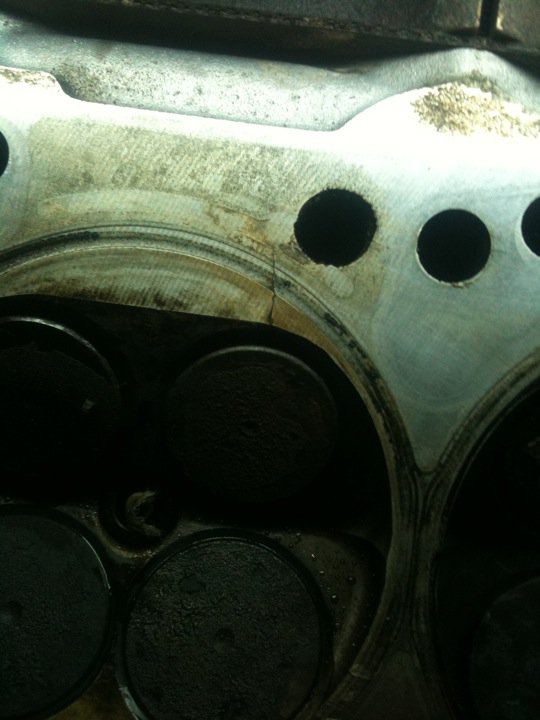

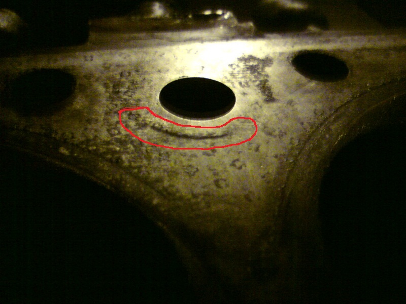

Z obrazkov co som sem dal to skutocen velmi nevidno ale uz som to asi nasiel.Sice si neviem predstavit ako a kedy to vzniklo, je to otlacene aj v tesneni ale v hlave okolo diery pre skrutku hlavy a to tu pri vodicovi, druhu od strany s expanzkou, teda tu co je najblizsie pri rurke co vedie do kurenia je nieco... Podla mna prasklina, ktora lemuje otvor skrutky, ako keby sa hlava podvihla ale material tlaceny skrutkou k bloku ostal pri bloku. Netusim ci to bol nepodarok od vyroby alebo to proste prasklo pri jazde a hned nato isla voda do vsetkych valcov, ale skor mi to pripada na druhu moznost, teda pocas jazdy. Detaily, z mobilu, pri mizernom osvetleni aby to bolo vobec vidno vdaka tienu. Je to ocistene nechtom od svyskov tesnenia, takze to co vidite ako ciernu ciarku, to je tien ktory vrha vyvysena cast hliniku na nizsiu cast. Predel je dost ostry a citit ho prstom aj vidno volnym okom. Trochu to vidno aj na prvej fotke zo vcerajska.
Teraz neviem ci zhanat inu hlavu alebo je to opravitelne. Inu hlavu, uz zrovnanu, s novymi guferami, zabrusenymi ventilami, proste komplet repas sa da zohnat za nieco vyse 150eur.
Este pri vyberani cisteni ventilov som si vsimol,ze niektore uz tesnili len karbon na karbon a hrany na obvode, ktorymi tesnili ventily co boli v poriadku, mali tieto ponicene venitly doskrabane kolmo na hrany. To som zistil az po ocisteni karbonu brusnou pastou na ventily. Dosadacie plochy na hlave by bolo potrebne aj vyfrezovat a nielen zabrusit ventilmi.

Ten stvrtoblucik, co vyzera ako zvysky tesnenia, nie je tesnenie ale tien, ktory vrha okolie okolo diery pre skrutku na zvysok hlavy. Vyznacil som to cervenou farbou. Zvysok ma hladky vyskovy prechod len to co vidno ako ciarku ma ostry prechod. Vyska tejto vypukliny neviem, nemeral som, mozno som mal, ale par desatiniek mm urcite. Na uplne rovnej ploche ako by mal byt spodok hlavy by nic take nemalo byt. Len teraz uz neviem ci to je od vyroby alebo to vzniklo prevadzkou. Ani si neviem predstavit ako.

zbytocne nat tym nemusis spekulovat..
zober to chytilovi, nech to zrovna a bude to OK..
to tesnenie malo byt vymene tak 5 rokov dozadu..
z fotiek vidim, ze to uz nejaku dobu prefukovalo medzi 1.a2. a 3.a4. valcom...
a 1. a 4. valec uz nejaku dobu "fucali" do chladiaceho okruhu..
a tipujem ze blok uz tiez nebude nejrovnejsi...
prasknuta hlava vyzera asi nejako takto..
