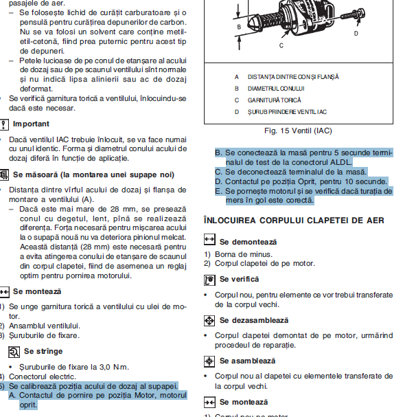

Napsal: pon říj 04, 2021 12:29
5) Kalibrujte polohu ihly na dávkovanie ventilu.
A. Spínač zapaľovania v polohe Motor, motor
odtrhnutý.
B. Pripojte terminál k zemi na 5 sekúnd
test z konektora ALDL.
C. Odpojte terminál od zeme.
D. Vypnuté zapaľovanie na 10 sekúnd.
E. Naštartujte motor a skontrolujte, či sú otáčky
Ísť na voľnobeh je správne.

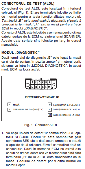

Kto mi vie vysvetlit co znamena krok B.
Lieta mi volnobeh 500-1100 a dokola. Nova lambda. Cievka v rozdelovaci ma asi rok. IAC cisty. Vyfuk deravy by uz nemal byt.
