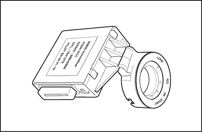

Promiň že budo oponovat. Spínací skřiňka s imobilizérem nemá nic společného viz přiložený obrázek čtečky čipu z klíče.

Re: jak odpojit imobilizer??
nevim v cem oponujes.
ta ctecka je ale na klic ktery je nauceny.pokud nemas zadny neni k nicemu.
a chtel bych videt toho kdo bez klice najde spravny kod jen z krouzku pod volantem.asi trochu divny ale jestli neco takoveho existuje tak uz nema cenu auta ani zamykat a panbuh s nami.
Palix napsal
nemusis kupovat celou sadu ale pomohla by ti. A V ČEM MU POMOŽE NOVÁ SADA ZÁMKŮ KDYŽ NEMÁ KOD IMOBILIZÉZU Je to o klíči s čipem a kodem a né o zámku spin.skříňky. Teoreticky můžu vytáhnout čip s kodem z klíče přilepím ho na ten kroužek žvíkačkou a odjedu s klíčem který jsem si nechal vyrobit a nemá žádný čip.
Aspoň to tak chápu. Bohužel nemá kód který je v klíči protože nemá klíč. Tak k čemu je sada zámků s novým klíčem i s čipem když kód je jinde.
