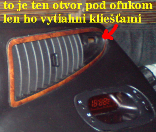

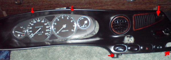

Hodinky sa nedajú samy vybrať je potrebné sundať celú palubku ale to je lahúčká robotka
Takže tady máš návod
je tam 5x samorezka a ta jedna je pod mriežkou ofuku ta čásť sa dá lahko vytiahnúť,sklop volant do najnišej polohy a povol tie dve hore ,potom sundaj ten drevodekor okolo rádia(tiež ho treba vypáčiť ale lahko je tam len cvaknutý)pod ním sú dalšie dve a ta posledná je pod ofukom no a porom to len odtiahni je to tam ješte nacvaknuté.Je to robota tak na 10 minut,jo prístrojovka zostává na mieste a hodiny sú súčiasť palubky a sú tam prichytené zozadu tak je neskúšaj vypáčiť lebo to nejde a už som také zopár videl a dokonca aj na mojej pôvodný majitel je masakroval.Na obrázku vidíš umiestnenie skrutiek
Tak hurá do toho fakt to nie je zložité
