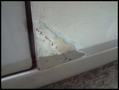

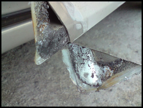

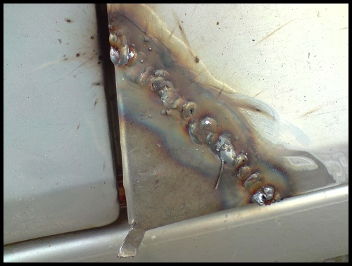

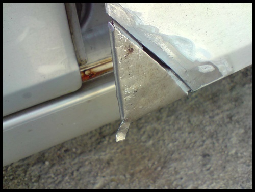

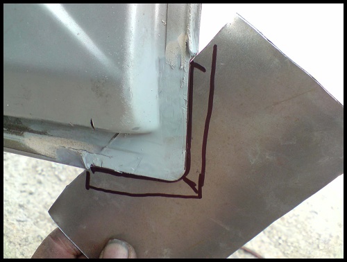

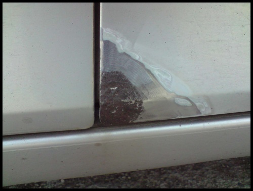

Ahojte ak vieš zvárat tak si to možeš opravit aj takto priklad foto hlbková korozia ;)
HusarJan
Příspěvky: 1386
Bydliště: MARTIN
Re: Koroze - jak na ni :-)
Příspěvek od HusarJan »

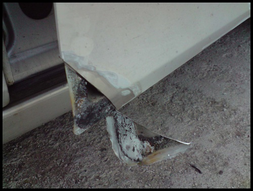

korozia
HusarJan
Příspěvky: 1386
Bydliště: MARTIN

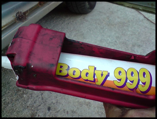

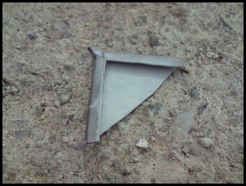

dalšie
HusarJan
Příspěvky: 1386
Bydliště: MARTIN

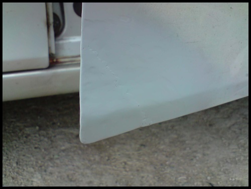

A tu hotovo

husar sice dobře ale nejsi tak naivni že tvuj zpusob muže aplikovat na jeho auto to by ho vyšlo dráž než by dal za 3 komlekt auta v ucházejícím stavu jsou meze kdy se prostě už žádná oprava nevyplatí a to auto ji už dávno překročilo
