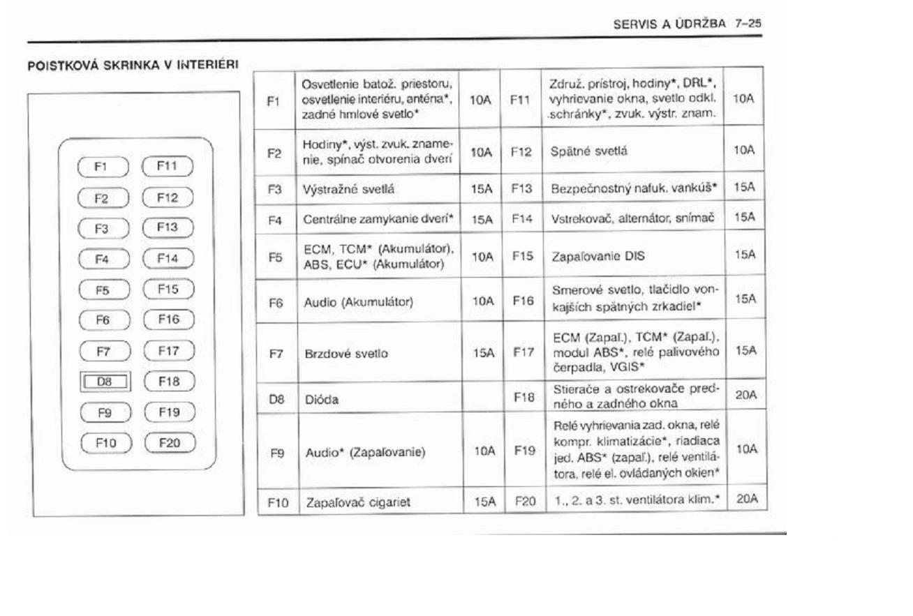

Nemate niekto schemu rozmiestnenia poistiek ktora je na co urcena?
Schemu poistiek v kokpite

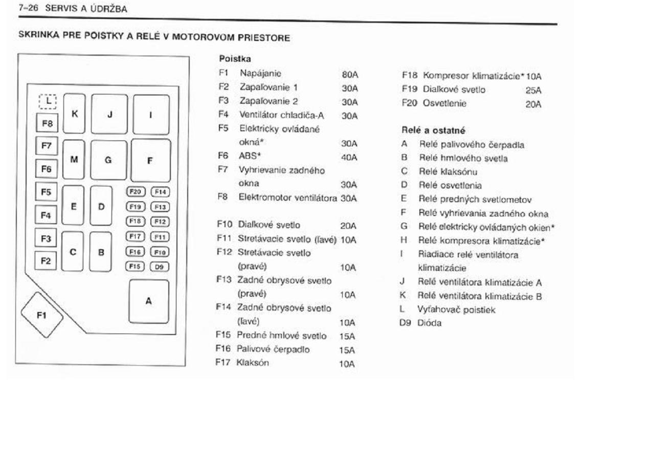

 a takisto v motorovom priestore.
 a takisto v motorovom priestore.Sice tam na krabicke by to malo byt hm ked tak nad tym rozmyslam.
Mal som niekde na papiery vytlacene ale niekde som to odpelal a priznam sa ze kazdu sa my nechce vytahovat a zakladat naspat.
Mam pocit ze som si skratol poistku urcenu na vnutorne osvetlenie auta teda stropne svetlo dufam ze to bude len poistka inak ma asi porazi
