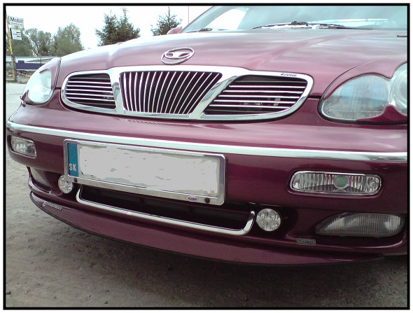

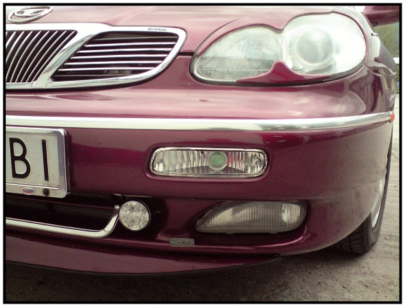

Má niekto skúsenosť s umiestnením denných svetiel na Leganzu, ktoré vyhovujú podľa nového zákona? Bolo by dobré aj foto.

Dobre to vyzerá. Zrejme to nie sú svetla homologizované pre denné svietenie.
Leganza 2,2 CDX r.v. 2000, LPG
Mitsubishi Pajero, L200 r.v.2005
Dácia Sandero Stepway DCi r.v.2013
Re: Přední světla
No homologace tam nieje ale nevadí prešlo to aj cez STK :lol: :lol: :lol: Jo inak o chvýlku my dojdú špeciálné žiarovky do svetiel ktoré by mali nahradiť denné svetlo tak až to bude tak to ukážem :lol: :lol: :lol: Jo a takto to má Janko ten je má schválené :lol: A tu sa o dením píše viac
