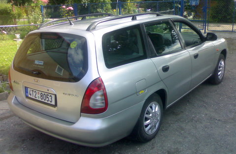

Prodám Daewoo Nubira combi 1,6 s LPG /nová nádrz ! / před 9 tis KM udělaná komplet generálka hlavy ve značkovém servise ,vyměněny rozvody a všechny kladky a vodní čerpadlo teď opět klepou ventily ! Z toho důvodu toto auto již nechci ani vidět a prodám ho za nejvýhodnější nabídku. Nové přední ramena,palivové čerpadlo,Lpg,opravena klima vyměněn kompresor,Centrál na DO, Nabídněte cenu. Foto můžu poslat na e-mail.Vhodné pro automechanika. :((
