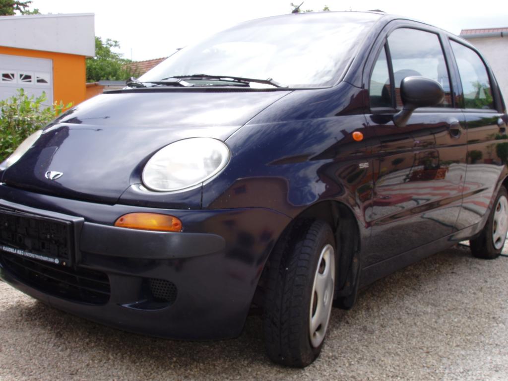

dobrý den chalani a dievčatá dnes som sa zaregistroval na matiz fore a mam jeden problem mam uz druhého matiza a bez problémov ale teraz som spozoroval jeden a to spotreba jazdim každý den do práce tú istú trasu a niektorý den spotreba do 6 litrov a niekedy 10 a ked zastavým mam dojem že motor ide vo vysokých otačkach ako keby na sytič neviete čo to može robiť mam 0.8 SE 1999 z posilovačom a klimou dovoz z A 130000 km toho prvého som mal skoro od nova 12000 km a syn ho rozšaloval asi v 120 km odtrhnuté pravé predné koleso ohnutá poloos lavý nosník skrčený až po motor pravou stranou zobral oplotenie z ocelových rúrok lavou stranou zohol rúru priemeru 80 mm a nosníkom trafil roh domu auto na odpis a on ani skrabanec takže verim že bezpečnosť tohoto auta nieje až taká zla .je to moje už asi 8 auto a doma mam aj druhé auto koreu a to KIA ceed predtým renaut Thalia max. nespokojnosť spolahlivosť dobrá pohodlie slabé výkony spotreba nič moc predťým znova korea Daewoo Espero po 260000 km som predal v plnej spokojnosti bez žiadných poruch a len bežné výmeny akurat menený termostat do dnešnej doby jazdí bez poruchy neviem sice konečný stav ale asi dosť ked ho už 5 rokou nevlastním ale stále vídam .Troška som sa rozpísal ale je to na oslavu tak zatracovaných a podcenovaných made in Korea
