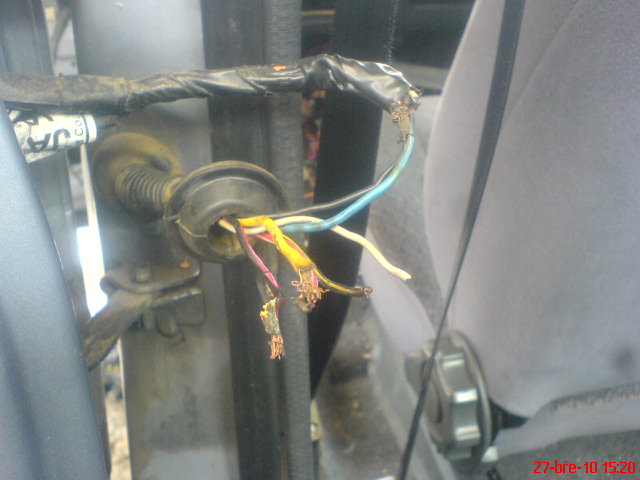

Ahoj tak jsem hledal závadu a našel opravdu byly štíplý dráty v pruchodce zadních dveřích
tak jsem to pospojoval zaizoloval a už tomaká jako nový. :D Ale prozměnu mne asi tak před hodinou praskla prorezlá zadní brzdová trubka ,už mne to dost sere jednu věc spravým a další se posere :(( .Tak díky za rady ohledně těch oken.

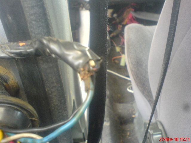

Tak takhle to bylo přepálený 5 kabelů ze 7
Přidávám fotky jak to bylo přepálený
Re: Stahování oken
uf tak to veru bolo pekne uskvarene

Zajímavy, čekal bych to na řidičových dveřích ;)

Ja som mal tiez na vodicovych dverach vsetko ok, ale na zadnych oboch to bolo polamane. Asi preto, lebo na vodicovych je najhrubsi zvazok a aj najhrubsia prechodka, takze sa najmenej ohyba, ale vzadu ich je menej, takze sa zlomia lahsie.

ja som mal tak isto v zadných dverách na vodičovej strane polámené káble a už dokonca dva krát jeden krát som to opravil a druhý krát asi o pol roka som to mal zase polámené ale bolo to o dva centi dalej od tej prvej opravy...

ja som to opravoval tak, ze som kus co bol v prechodke vystrihol a naletoval novy kus dlhsi tak aby len nova cast mimo spojov (zalepenych zmrstovacou buzirkou) bola v prechodke. Ale teraz idem prerelatkovat vsetky dvere takze cez kable pojde len minimalny prud (rele maju 400Ohm) akurat musim natianut este dva dalsie kable s plus a minus. Som zvedavy ci potom pojdu skla ako na vodicovych, pretoze teraz sa napriklad spolujazdcove niekedy ani nechce zatiahnut.
