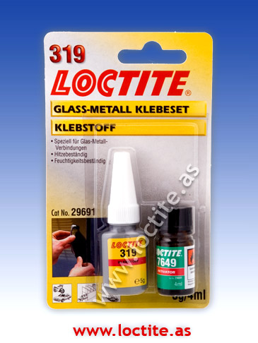

Re: Odpadlo mi interierove spätné zrkadlo...
to je divny.
a co je to za znacku toho lepidla?
zkouseli jsme asi 3 a spolehlive fungoval jen loctite.
pokud to je ono tak to nechapu.prilepili jsme asi 20 zrcatek a upadlo jen 1.
Jo jo tohlecto je ono a fakt to drží no už to poznám na 10 autách a drží
http://www.loctite.as/?p=productsMore&i ... etall-Sada
- 319_7649.jpg (51.22 KiB) Zobrazeno 3754 x

ja som pouzil toto:
ale asi vyskusam to co odporucate.
